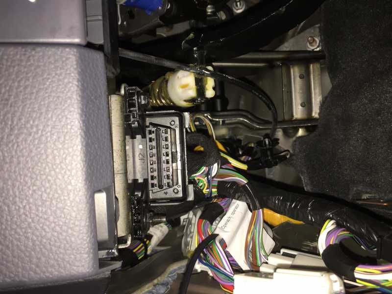

Zwischenfrage: Ist DAS der OBD Stecker beim 2016 Modell ?
Müsste da ein Signal abnehmen ....
Das Bild müsste 90Grad im Uhrzeigersinn gedreht sein, keine Ahnung wie das mobil geht

Sieht schwer nach OBDC aus

Ja, ist der OBD2 Stecker

Hab schon dran rumgebastelt, war die OBD Schnittstelle. Danke Euch trotzdem .
