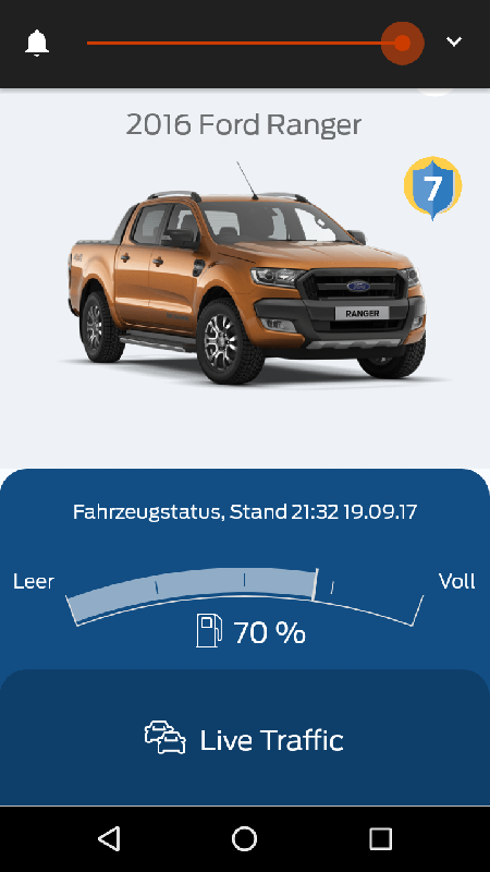

Ich behaupte immer noch das es bei mir auch so geht, bin leider ca.1400km vom Auto weg...
Aber in der App sind die Live Daten auch vorhanden:
lg,
Sonny
lg,
Sonny
Letzte Änderung: 19 Sep 2017 21:21 von Range-Rider.

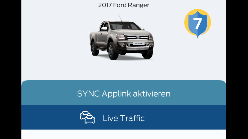

Also bei mir klappts wenn verbunden ist ohne Probleme
auch ohne Kabel (ist allerdings ein android)
ich muss aber folgenden Schreitte einhalten:
Auto mit Handy verbinden (klar... ^^)
Auf dem Handy die Fordpass App öffnen.
Im Sync3 auf mobile Apps und dann auf verbinden.
Nur dann findet das Sync auch die Fordpass App, dann geht's aber gut, inklusive anzeige km -stand und Tankzustand aufm Handy:
