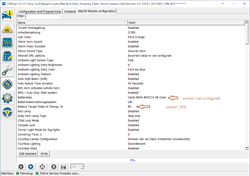

Da ich schon seit langem folgende Meldung "System aus, um Batterie zu schonen..." erhalten nachdem ich die Türen öffne und dies auch nicht nach Langstreckenfahrten, also in der Hoffnung auf eine wieder voll geladene Batterie, verschwindet, habe ich mich heute mal mit ForScan an das BdyCM-Modul gewagt und dort Einstellungen vorgenommen.
Bei mir war kein Batterietyp eingetragen und stand auf "not configured" (Wert 38).
Ist das normal? Vielleicht lags daran?
Jedenfalls habe ich nun auf "Varta 90Ah 800CCA H8 Case" umgestellt.
Sollte doch passen? (Foto von eingebauter Batterie... viel sieht man ja nicht):
Sicher bin ich mir nicht über die Bedeutung "H8 Case". Es gibt ja noch die Bezeichnung T8 Case.
Kann mich da jemand aufklären?
Dann noch eine Frage zum Überwachungssystem.
Da gibt es die Auwahl:
0- kein
1- LIN
2- PWM
Bei mir stehts auf LIN, habe ich auch nicht verändert (Oder sollte ich und welche Bedeutung hat LIN bzw. PWM?):
Den Zielladezustand habe ich, wie hier im Forum mehrfach empfohlen von 75 auf 90% geändert, sodass das jetzt ingesamt so aussieht:
Was haltet ihr von der Vorgehensweise? Wie habt ihr das gelöst?
Vielen Dank schon mal für eure erklärenden Antworten vorab.
Gruß Ränschorr

20 Feb 2021 18:06 - 20 Feb 2021 18:08 #2 von Trail-Seeker
Trail-Seeker antwortete auf ForScan - Batterie u. Management
Wie auf deiner Batterie zu sehen ist handelt es sich um eine AGM Batterie. Das Gehäuse müsste T7 sein wenn es die gleichen Abmessungen hat wie meins, 315 x 175 x 175, AH sollten auch irgendwo aufgedruckt sein. Beim CCA Wert aufpassen, da kommt es ganz drauf an nach welcher Norm der ermittelt wurde, SAE, EN, DIN, IEC usw. Ich weiß leider nicht auf welche Norm sich der Wert in Forscan bezieht.

20 Feb 2021 18:16 #3 von Ränschorr
Ränschorr antwortete auf ForScan - Batterie u. Management
Trail-Seeker schrieb: Beim CCA Wert aufpassen, da kommt es ganz drauf an nach welcher Norm der ermittelt wurde, SAE, EN, DIN, IEC usw. Ich weiß leider nicht auf welche Norm sich der Wert in Forscan bezieht.
Marco
Ich habe mich da von den aufgedruckten 800CCA leiten lassen.
Also doch eher Typ 0 auswählen?
Gruß Ränschorr

20 Feb 2021 18:54 #4 von Trail-Seeker
Auf jeden Fall AGM und dann mal schauen wieviel Ah die Batterie hat.

21 Feb 2021 11:41 - 21 Feb 2021 12:12 #5 von Ränschorr
Ich komme da leider nicht besser ran, müsste sonst diesen roten Deckel abmontieren:
Anhang wurde nicht gefunden.
Müsste aber diese sein:
Bei ebay.co.uk gefunden 392987213849
Die restlichen Bezeichnungen passen zumindest:
Also 80Ah / 800CCA
Das taucht bei ForScan nicht auf, werde aber auf AGM 80Ah 700CCA T7 umstellen.
Nun, kann noch jemand die Frage zum BMS mit LIN u. PWM beantworten?
Gruß Ränschorr

21 Feb 2021 19:01 #6 von planetengetriebe
planetengetriebe antwortete auf ForScan - Batterie u. Management
ob LIN oder PWM original eingestellt war, kannst du für dein fahrzeug hier nachsehen: www.motorcrafts...uilt/
siehe auch: https://www.forscan.org/forum/viewtopic.php?t=11697
da gibts hauptsächlich nur mutmaßungen was genau LIN oder PWM bedeuten.
PWM klingt stark nach pulsweitenmodulation und LIN nach linear. das hilt dir aber eh nix.
einfach einstellen was vom werk aus eingestellt war, und gut ists.

21 Feb 2021 19:18 #7 von Ränschorr
planetengetriebe schrieb: da gibts hauptsächlich nur mutmaßungen was genau LIN oder PWM bedeuten.
Den Artikel habe ich auch gelesen.
Das waren auch meine Vermutungen. LIN könnte auch LIN-Bus sein :ka:
Letztendlich habe ich da ja auch nichts verändert, w.o. geschrieben.
War nur rein interessehalber...

21 Feb 2021 21:05 #8 von MAB
PWM sind pulsweitenmodulierte Signale (PWM-Signale),
LIN steht für LIN-BUS:
Der LIN-Bus ist die kostengünstigere Alternative zum CAN-Bus. Hier werden intelligente Sensoren mit einfachen Controllern kombiniert, die Signale filtern und umwandeln können. Ein Haupt-Steuergerät (Master) arbeitet mit bis zu 16 Slaves (Untergeordneten) zusammen.
Die Einstellung dürfte daher vom Sensor abhängen.

21 Feb 2021 22:05 - 21 Feb 2021 22:06 #10 von MAB
Hi Ränschorr,
wenn die Umstellung des BMS keinen Erfolg hat, ersetze die Ford-Batt. durch eine Varta AGM F19 und schalte das BMS komplett ab.
Bei ca. 120EUR für die Varta F19 lohnt ein langwieriges Experimentieren eigentlich nicht wirklich.
