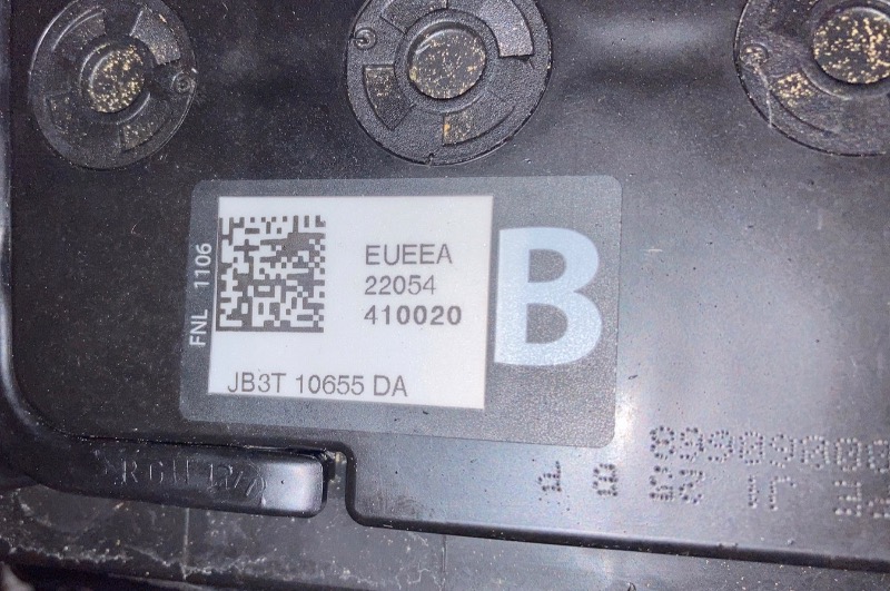

Also Wildtrak Bj. 2022 Automatik ohne Start/Stop, mit serienmäßiger Standheizung.
Ranger Wildtrak 2.0 DoKa, Bj. 2022, 213 PS Automatik, ACC, Standheizung, el. MT-Rollo, Winde Warn VR Evo 8 S, TLR 140l
- Ränschorr
- Beiträge: 201
- Dank erhalten: 35
Du meinst die .abt-Datei vom BdyCM?kingpin3000 schrieb: Richtig schön wäre es wenn jemand @Ränschorr bei dem ab Werk diese AGM verbaut ist/wahr. Mal die original AS-Built von hier As Built (Original) zur Verfügung stellt.
Ich habe alles im Textmenü geändert.
Original, wie auch am Anfang des Threads steht war einegtragen:
Batterietyp = 38-Incorrect value or not configured
Battery Target State of Charge, % = 75
Jetzt:
Batterietyp = 2-AGM 80Ah 700CCA H7 Case
Battery Target State of Charge, % = 95
Warum bei einigen die F21 nicht passen soll... klar man muss schon paar Schrauben mehr lösen und Stecker ziehen, bevor man sie ordentlich aus und einbauen kann.
Möglicherweise sind die Kabel auch nur passend, wenn vorher eine FoMoCo AGM drin war. Also mit Start/Stop.
Jedenfalls habe ich die F21 relativ problemslos untergebracht und bisher nicht bereut, nachdem mich die Originale regelmäßig zum Aufladen mit dem Ladegerät veranlasst hat.
Vor dem Einbau habe ich die Varta nochmals mit einem CTEK 7 voll geladen und direkt nach dem Einbau das BMS resetet.
