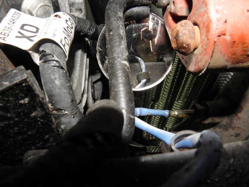

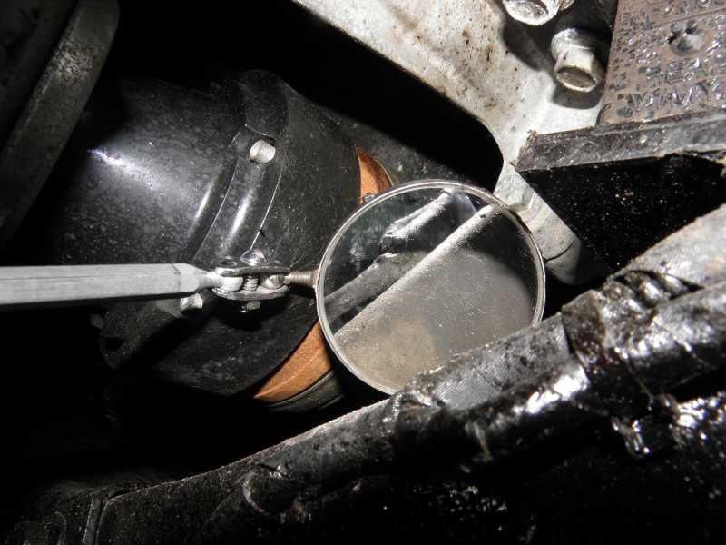

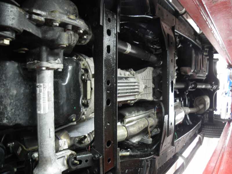

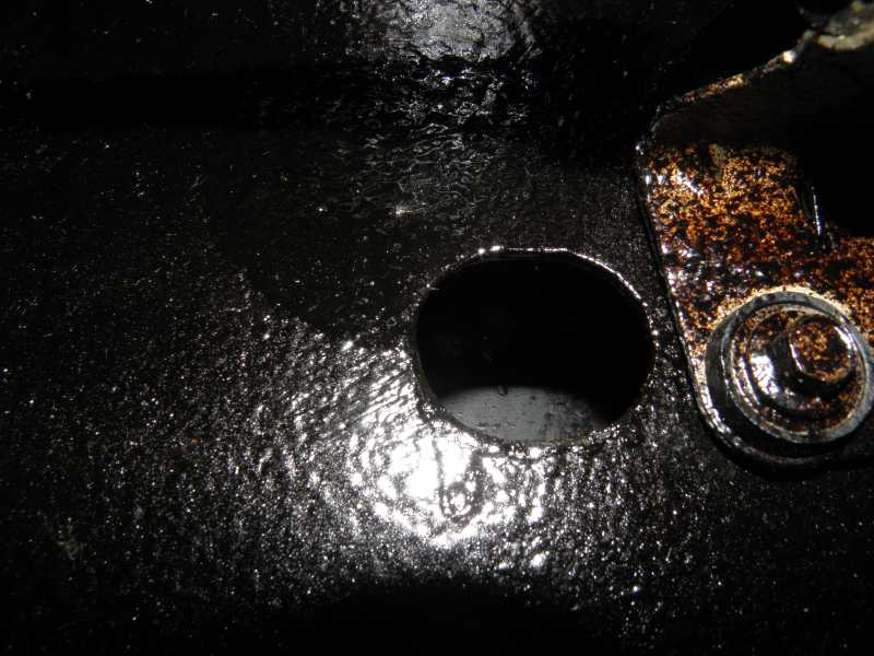

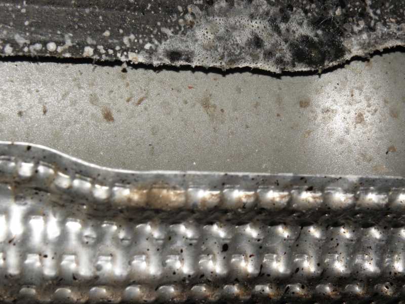

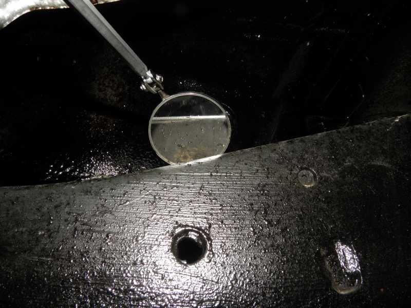

so - am Freitag den 25.April haben wir den Ranger aus der Werkstatt geholt.
Was soll ich sagen - ich könnte :sick:
Wie ihr euch erinnert, hatten wir die Erstbehandlung der Konservierung bemängelt, bzw. beanstandet. Der Freundliche wollte nacharbeiten und hier nun das Resultat:
Die Türen und die Heckklappe scheinen nachbehandelt worden zu sein. Nun ist eine wässerige klebrige Masse an den Ablauflöchern zu erkennen, bzw. zu erfühlen.
Aber der Unterboden, speziell der Rahmen :bash: :sick: :bash:
Ich frage mich, was wurden nachbehandelt. Alle sichtbaren Teile des Unterbodens und Rahmens wurden behandelt - aber nur die sichtbaren. Auf der Oberseite der Längs- und Querträger immer noch alles furztrocken, teilweise der Dreck von letzten Urlaub noch zu erkennen.
Ebenfalls trocken die Innerräume der Längsträger. Weiterhin wurde mindestens ein Hitzeschild nicht entfernt, da darunter keine Konservierung zu finden war.
Ich hoffe, dass ihr auf den nachfolgenden Fotos erkennen könnt, was ich meine.
Nun kenne ich den Inhalt der Service Aktion nicht genau, kann mir aber nicht vorstellen, dass es so aussehen soll.
Ich hatte mir daraufhin den Freundlichen (welcher wieder nicht gerade freundlich war) zur Seite genommen und die Nacharbeit ebenfalls beanstandet.
Nach diversen "hin" und "her" gab der Freundliche an, dass er gerne einen weiteren Nachbehandlungstermin von 3 Tagen hätte. Der Ranger soll nochmals behandelt werden.
Das Vertrauen zum Freundlichen ist nun gerade "mit dem Rad weg" :sick: und nach weiteren zusätzlichen 3 Tagen wäre der Ranger nun insgesamt 9 Werktage in der Werkstatt. Einen Ersatzwagen (Fiesta oder ähnliches) würden wir kostenlos bekommen.
Wie seht ihr die Situation, müssen wir dem Freundlichen eine weitere Chance geben?
Sollten wir Ford Köln informieren und um Abhilfe bitten?
Kann ein anderer Ford Fachbetrieb die Arbeit übernehmen ohne das uns Kosten entstehen?
Auf eine rege Diskussion freut sich
Vaty
