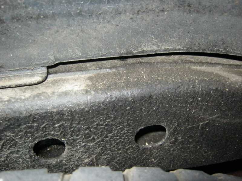

war bei mir ähnlich, auf meine Reklamation hin ist der Händler mit mir die Arbeitsanweisung durchgegangen.
Ich hatte Bilder gemacht von dem noch vorhandenem Schmutz, dem nicht vollständig konserviertem Unterboden und die Außenschweller haben ne menge Löcher durch die man kontollieren kann ob da Wachs drinnen ist, wenn auf dem Verschlusstopfen schon kein Wachs ist, ist im Schweller auch keines.

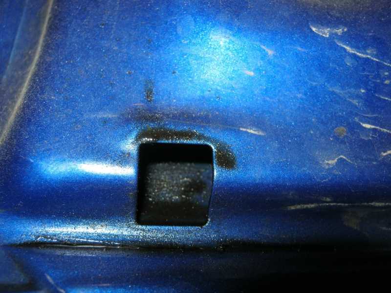

An den Löchern der Heckklappe und den Wasserabläufen der Türen sind (bei ordenlicher Konservierung) auch Wachsreste zu sehen.
Die Rahmenlängsträger haben so große Öffnungen, daß auch hier eine Kontolle problemlos ist. Über dem Tank verlaufen zwei Karosserienähte, die eine davon ist auf ganzer Karosseriebreite zu reinigen, vorzubehandeln, mit Dichtmasse abzudichten und anschließend mit Unterbodenwachs zu behandeln, auch das läßt sich ganz gut erkennen, zumindest die Dichtmasse.
An den Kunststoffspreizklammern der Innenkotflügel (Radhausverkleidungen) sieht man normalerweise auch ob diese demontiert waren, da müßen dann auch die Nieten erneuert sein, ohne die Demontage der Innenkotflügel ist die Versiegelung der vorden Radhausnähte nicht möglich und auch der Zugang, vorne und hinten, zu den Innen und Außenschwellern ist darunter, die sollen übrigens zweimal von hinten und zwei mal von vorne behandelt werden und die Behandlung soll überlappend durchgeführt werden.
Das sind so die Punkte die mir im Gedächtniss blieben und da mich niemand zur Verschwiegenheit verpflichtet hat kann ich das auch kundtun und auch, daß es von Ford eigentlich eine Frechheit ist den Händlern für den geforderten Arbeitsaufwand nur 5,5 Stunden zu vergüten.
Der Händler hat meine Fotos angeschaut, mir einen S-Max gegeben und meinen Dicken ordentlich nachgearbeitet

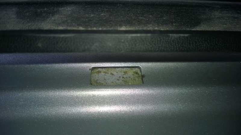

Bei der Übergabe am Freitag hatte ich mir die Arbeit angesehen und war der Meinung, dass diese nicht ordnungsgemäß bzw. fachgerecht durchgeführt wurde.
Mir sind folgende Punkte aufgefallen:

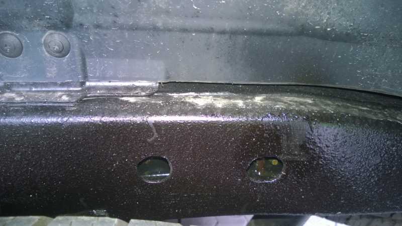

Wenn ich in den hinteren Radkasten schaue, wurde der Rahmen auf der Oberseite nicht konserviert. Auf dem Foto sind noch eindeutig Verschmutzungsspuren zu erkennen. Also kein Wachs oder eine andere Konservierung.

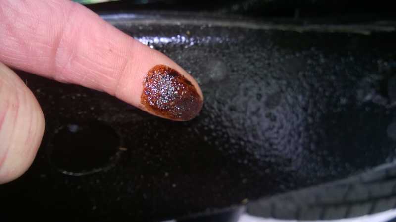

Heute am Sonntag ist die Konservierung immer noch nicht trocken und lässt sich problemlos mit dem Finger entfernen (siehe Foto). Eine Regenfahr und das Zeug wäre ab.
Diesen Sachverhalt hatte ich den Freundlichen erklärt, welcher aber auf die Arbeitsanweisung verwies. Einsicht in die Anweisung bekam ich nicht, konnte somit nicht nachvollziehen, ob die Arbeit ordnungsgemäß vollzogen wurde.
Bevor ich mich nun an Ford Köln wende und Einspruch zur beleisteten Arbeit eines Ford Fachbetriebes mit Karoserieabteilung einlege, hätte ich gerne eure Meinung dazu erfahren.

- An den Wasserablaufstellen an den Türen und an der Heckklappe sind keine Spuren von Hohlraumversiegelung zu erkennen (siehe Fotos von der Einstiegstür und von der Heckklappe).

diese Konservierung ist mit Sicherheit nicht ordnungsgemäß durchgeführt (siehe mein Beitrag vom 3.4.) und berechtigt zur Reklamation.
In Deinen Wasserabläufen ist keinerlei Konservierung zu sehen und
der Träger ist auch komplett zu konservieren, auch innen wie durch die Löcher zu sehen ist
richtig trocken wird die Pampe nie, aber das auf Deinem Finger sieht mir doch sehr nach Hohlraumwachs aus.
