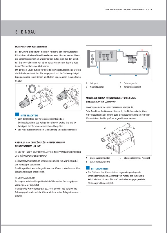

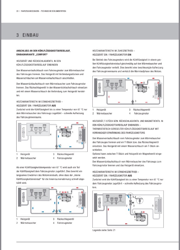

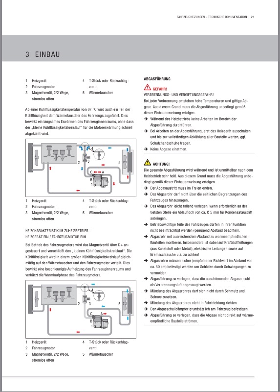

Das ist die alte Anleitung der ersten Hydronic oder?
In der Anleitung der Hydronic 2 sind es „nur“ vier Möglichkeiten, aber bei zwei davon wird der Motor erst ab 67Grad Kühlmitteltemperatur beheizt, darunter nur der Innenraum.
Bei den anderen beiden erst der Motor.
Wie es bei der Hydronic 2 Comfort aussieht weiß ich noch nicht, aber die ist darauf ausgelegt erst schnell abzutauen und dann den Motor zu erwärmen.
UND sie regelt es selbstständig...
