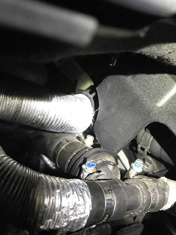

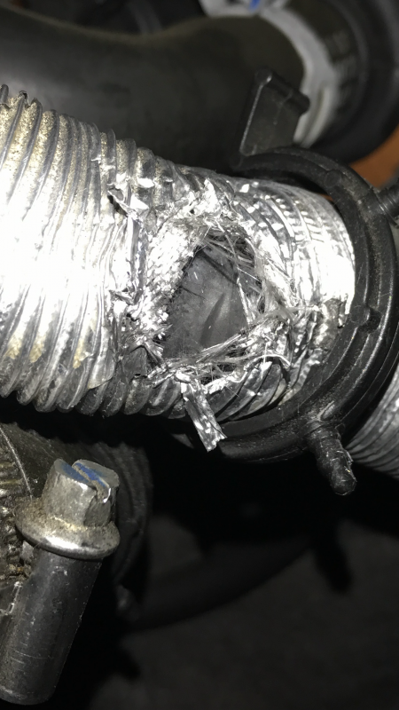

Musste heute feststellen, das die Motorabdeckung eine Kühlwasserleitung von der Standheizung kommend beschädigt hat!!!
Die Aluummantellung ist komplett durch und der Gummischlauch angeritzt!

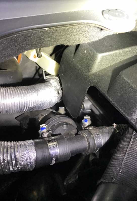

Ich habe jetzt die Ecke von der Motorabdeckung weggedrehmelt, damit es nicht weiter scheuert.
Wie ich mit dem angeritzten Wasserschlauch umgehe, weiss ich noch nicht. Da noch nicht bis zum Gewebe eingeritzt, sollte es eigentlich unproblematisch sein...
Wenn ich den FFH ran lasse, wird es wahrscheinlich nur verschlimmbessert...
Hier drei Bilder mit jetzt ausgedrehmelter Motorabdeckung:

Habe am Nachmittag auch schnell nachgeschaut, genau das selbe Problem mit der Abdeckung und dem Schlauch von der Standheizung. Ebenso die Alu-Ummantelung durchgescheuert, so weit ich sehen konnte ist der Gummischlauch noch halbwegs intakt. Habe dann gleich die betreffende Stelle an der Abdeckung weggesägt.

Hier sieht man wie tief der Schnitt ist. Grade so bis zum Gewebe...
An die Fachleute: Ok, oder nicht?
25 Dez 2016 13:15 #9 von Bobbes
Würde ich gar nicht diskutieren. Schlauch tauschen. Auch nix mit ausbessern, neu fertig. Das ist Garantie.
