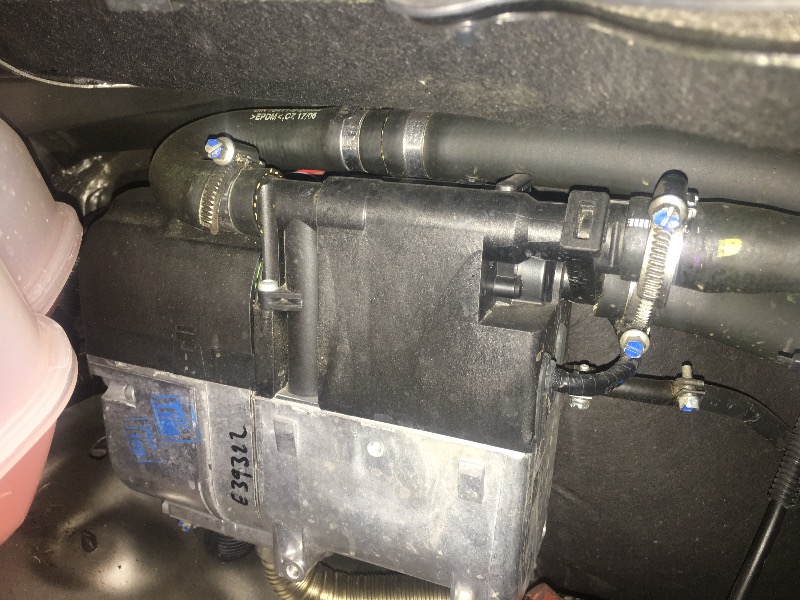

Bei meinem kann die Lüftung / Klima was auch immer sogar abgeschaltet sein. Die Standheizung schaltet diese selbstständig ein auf die von Ihr gewünschte Einstellung.
Trotzdem ist nach 30Min. der Motor nicht vorgewärmt, sprich die Kühlmittelanzeige ist unten.
Der Motor kommt dann im Fahrbetrieb vielleicht drei Kilometer früher auf Betriebstemperatur als ohne Standheizung.

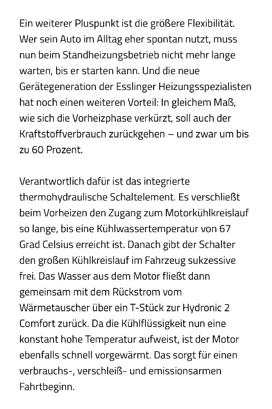

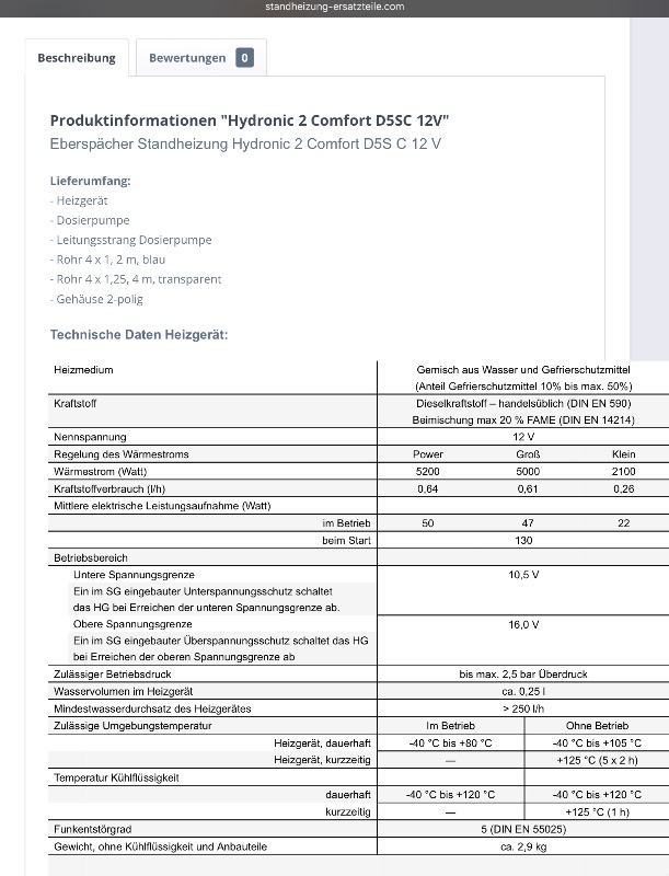

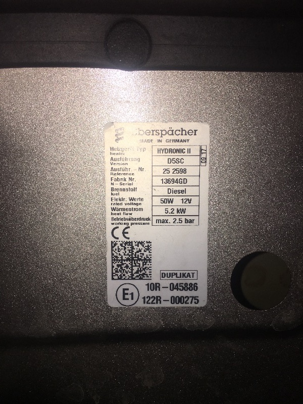

dann ist da auch ein Unterschied, ob vFL oder FL und zudem welche Version der StH verbaut ist.
Daher ist es sicher hilfreich, wenn ihr genau angebt, was verbaut ist in welchem Bj des Ranger und ob vFL oder FL.
Danke!

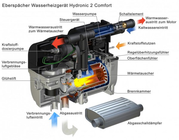

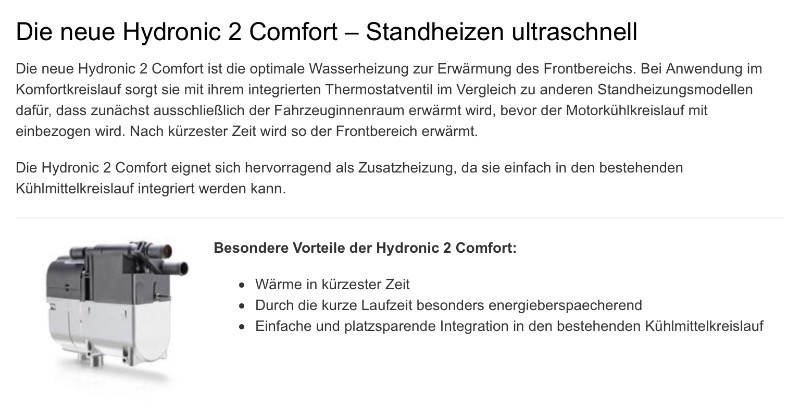

Info Eberspächer:

@MAB
Soweit ich weiß ging das bei den ersten FL auch noch nicht.
Bei Mathias und mir ist es sicher so, die Heizung stellt die Bereiche der Lüftung selbst ein...

es kann sein, dass erst mit Sync3 auch die StH das Gebläse steurn kann.
Bezüglich der "Motoraufwärmung" kann man bei der Easystart R (Graue) über die "Hubraumangabe" im Systemmenü wohl einen Anpassung vornehmen. Da der Ranger einen großen Kühlkreislauf im Vergleich zu PKW´s hat, sollten hier höhere Werte eingestellt werden. Also für den 2,2l etwa 3 l. Einstellung siehe Post #93..
MlG
MAB
