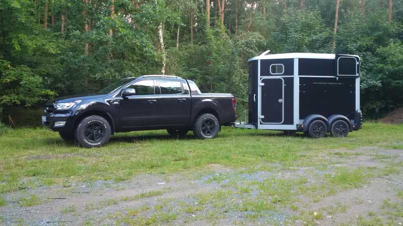

Meinst du einfach nur wegen der Leistung oder Haltbarkeit? Ich bin ein entspannter Fahrer, meine Autos fahren selten schneller als 100. Wirklich ein sehr schönes Gespann, gefällt mir gut.
