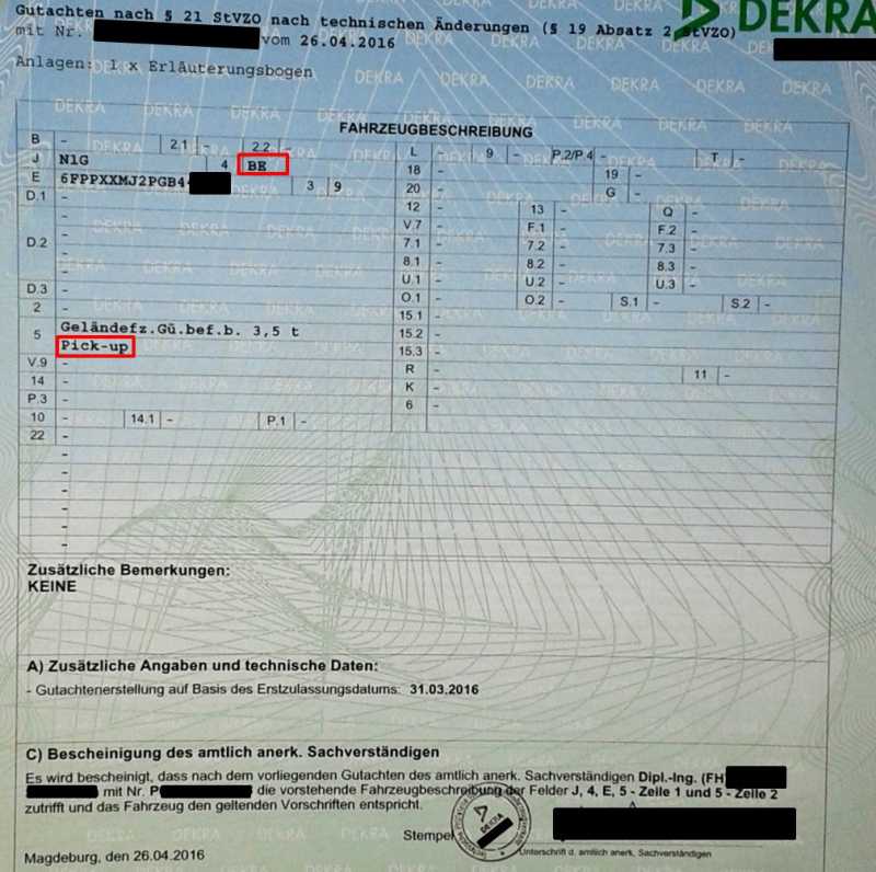

Schnaik antwortete auf Aufbaurt: BE = Pick-Up, ergibt Steuerfestsetzung
Ich hatte ja versprochen, hier nachzuberichten:
Ich war heute bei der DEKRA und habe die Art des Aufbaus in "BE" ändern lassen. Wie bereits weiter oben beschrieben, wurde auch die Zeile 5 "Lastkraftwagen" in "Pikup" geändert. In den nächsten Tagen gehts dann zur Zulassungsstelle. Das wird dann wohl kein Problem geben, da das Gutachten die Eintragung ja faktisch vorgibt.

26 Apr 2016 13:18 #23
kannst du die Anlage "1x Erläuterungsbogen" welcher auf dem Gutachten erwähnt ist auch noch zeigen?
Danke
OffRoad-Ranger antwortete auf Aufbaurt: BE = Pick-Up, ergibt Steuerfestsetzung
Servus Schnaik,Schnaik schrieb: Ich hatte ja versprochen, hier nachzuberichten:
Ich war heute bei der DEKRA und habe die Art des Aufbaus in "BE" ändern lassen...
Danke

26 Apr 2016 14:30 - 26 Apr 2016 14:33 #27
von Schnaik
Klar. Ist aber unspektakulär, da keine Bauteile abgenommen werden mussten. Die Prüfung dauerte 20 Sekunden und belief sich auf das Vorhandensein einer offenen Ladefläche, die bauartbedingt vom Fahrgastraum getrennt ist. Ich bin im Übrigen mit geschlossenem Mountain Top vorgefahren und der Sachverständige hat den bereits erwähnten Hinweis, das es sich dabei nicht um einen dauerhaften Verschluss der Ladefläche handelt, bestätigt.
Hier die erste Seite der Anlage, die die erwähnte Sichtprüfung dokumentiert. Auf der zweiten Seite wird die Tabelle noch weitergeführt (Vordruck). Es steht aber überall ebenfalls N/A (nicht anwendbar) drin, so dass ich mir das Einstellen hier spare.
Gekostet hat das Ganze übrigens 30 Euro

26 Apr 2016 14:59 #28
Hej,
danke nochmals,
aber auch ganze Seiten mit "nicht anwendbar" können für einen aaS interessant sein, denn wenn er die Seite nicht hat weis er ja nicht, daß nicht doch was drin stehen könnte.
Ich war ja in dieser Sache schon mal bei meinem aaS und von daher möchte ich ihm eine lückenlose Dokumentation liefern.
Schnaik schrieb: ...Ist aber unspektakulär, da keine Bauteile abgenommen werden mussten... ...Hier die erste Seite der Anlage, die die erwähnte Sichtprüfung dokumentiert. Auf der zweiten Seite wird die Tabelle noch weitergeführt (Vordruck). Es steht aber überall ebenfalls N/A (nicht anwendbar) drin...
Hej,
danke nochmals,
