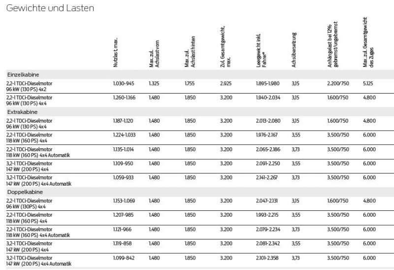

Schnaik antwortete auf Aufbaurt: BE = Pick-Up, ergibt Steuerfestsetzung
Natürlich.
Das hatte ich aber in dem geposteten Bild nicht gesehen, sondern nur die Unterschiede in der Steuerbemessung.
Ich dachte, dass die Gewichtsbesteuerung nach Nutzlast (maximale Zuladung) erfolgt, und sich der Unterschied möglicherweise aus den differierenden Leergewichten (und damit höherer Nutzlast) vom 3,2 WT zu beispielsweise einem 2,2 XLT ergibt. Die Nutzlast kann nämlich modellabhängig von 842 kg bis 1260 kg beim Ranger (2016)
variieren.
Ich habe meinen Irrtum aber bereits bemerkt. Die Bemessung der Steuer geschieht nicht nach Nutzlast, sondern nach zulässigem Gesamtgewicht. Das Ganze ist dann auch noch gestaffelt:
§ 9 Absatz 3 KraftStG:
... andere Kraftfahrzeuge mit einem verkehrsrechtlich zulässigen Gesamtgewicht bis 3 500 Kilogramm für je 200 Kilogramm Gesamtgewicht oder einen Teil davon von dem Gesamtgewicht
bis zu 2 000 kg 11,25 EUR,
über 2 000 kg bis zu 3 000 kg 12,02 EUR,
über 3 000 kg bis zu 3 500 kg 12,78 EUR;
Also im Falle eines "normalen" Ford Ranger mit einem zGG von 3200 kg
10x11,25 € + 5x12,02 € + 12,78€ = 185,38€
Und so stehts im Steuerbescheid.
