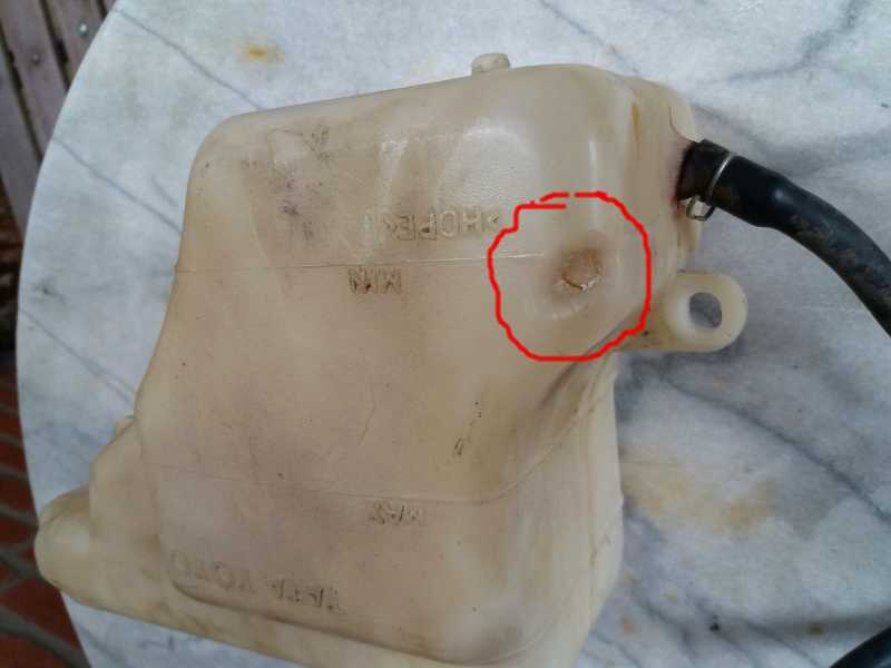

Hier noch ein Tip für die letzten XENON-Fahrer die sich hierher verirren; unerklärlicher Kühlwasserverlust? Zuerst einen Blick auf das Ausdehnungsgefäß werfen! Hier scheuert über Jahre ein Spiralschlauch, der offensichtlich aus härterem Material gefertigt wurde. Ein neuer Behälter kostet etwa € 40,00. Am besten etwas zwischenkleben oder den Schlauch ummanteln, sonst passiert es immer wieder.Aus Platzgründen gibt es keine andere Lösung. KM-Stand heute: 144.000 km.

21 Jan 2018 17:01 - 21 Jan 2018 17:13 #188
von mtsportage
mtsportage antwortete auf Tata Xenon im Test
Letzte Änderung: 21 Jan 2018 17:13 von mtsportage.
