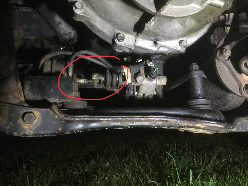

Das Thema ist zwar schon etwas älter aber dennoch hätte ich mich einige Fragen:
Gibt es für unterwegs eine Möglichkeit zu testen, ob die Freilaufnaben wirklich freigeschaltet sind (RFW aus)?
Unterm Auto liegend (keine Zündung/Motor aus) kann ich diese Schubstange der Unterdruckgesteuerten Verriegelungsmechanik mit der Hand ca. 1cm hin und her bewegen. Ist das der normale Weg dieser Stange oder ist der sonst länger?
Ich habe bei mir das Gefühl, das auf 2H und RFWfree die Naben nicht frei sind. Während der Fahrt gibts es kontinuierlich so ein summendes Geräusch, abhängig von der Geschwindigkeit. Defekte Radlager würde ich ausschließen, da diese denke ich viel lauter wären.
Kann mir jemand einen Tip zum Thema geben?
Vielen Dank
Philipp
Vielen Dank
Philipp

23 Jun 2019 22:08 #34
von BaumArt
BaumArt antwortete auf Anfängerfrage zu Allrad 2H / 4H

23 Jun 2019 22:19 #36
von BaumArt
Ok, vielen Dank. Dann ist da das Problem. RFW Lampe ist aus und aber die Welle lässt sich kein Stück drehen. Dann werde ich mal versuchen die Vorderachse manuell zu lösen und dann zu Hause die Sache zu reparieren. In welche Richtung müsste ich die Schubstange drücken?
Ich habe vor kurzem einen Unterdruckschlauch gewechselt, da dieser total porös was und bei jedem Starten des Motors die RFW Lampe an war. Nach dem Austausch war alles wie vorher nur eben mit diesen Geräuschen.

27 Jun 2019 17:58 #37
von BaumArt
zum Lösen nach links und zum Sperren nach rechts
