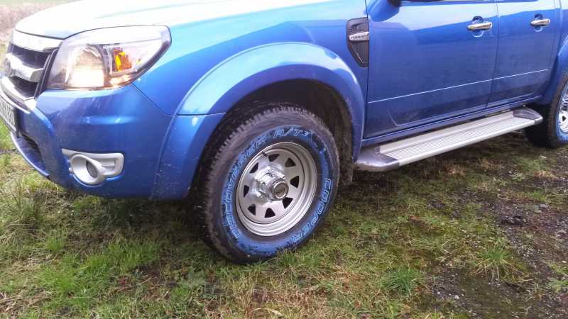

Es ist vollbracht
245/75 R16 sind drauf, passt perfekt ohne Änderungen. Tacho geht immernoch "genug vor". Mein TÜVi hats nach ner GPS-Messungs Probefahrt brav eingetragen.

Hallo Moe da sind jetzt noch spurplatten dahinter? Oder schließen sie auch ohne Verbreiterung mit den Radkästen ab? Lg reini
2,4-l-D-4D 150 PS Bj 2019
- moetheone
- Beiträge: 276
- Dank erhalten: 49
01 Feb 2015 00:21 - 01 Feb 2015 00:21 #40
von moetheone
Ford Ranger 2AW Wildtrak ´09 mit Lightbox von X-Vision-X
moetheone antwortete auf Umbereifung auf 265/70 R16
Hey Reini, nein, keine Spurplatten drauf. Durch die serienmäßige Kotflügelverbreiterung des Wildtrak wäre aber noch genug Luft dafür da!
Gruß Moe
