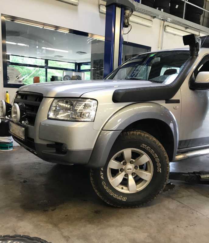

07 Aug 2017 16:07 - 07 Aug 2017 16:12 #54 von YODH
YODH antwortete auf Umbereifung auf 265/70 R16
Hej ho zusammen,
das "leidige" Thema Reifen beschäftige mich seit dem Kauf des Ranger und holt mich immer wieder ein!!! ;):D
Vielleicht kann ich mit meinen "Erfahrungen/Erkenntnissen" weiter helfen.
Ich selber fahre Dotz Dakar mit BFG´s AT in 245/70 16 und 30mm Spurplatten.
(Spurplatten sind aus optischen Gründen verbaut) Für diese Reifengröße musste ich etwas mehr Platz im Innenkotflügel schaffen (20mm Plastik wegschneiden) um in der vollen Verschränkung einen reibungsfreienn Lenkeinschlag zu gewährleisten.
Ein gutes Jahr später holt mich dieses Thema wieder ein. Mehr Bodenfreiheit soll her ... Also größere Reifen!
265/70 16 habe ich vor gut 3 Wochen an der Vorderachse ausprobiert (Geschwindigkeitsabweichung: -4%, Bodenfreiheit: +1,4cm). Hinterachse sollte vorraussichtlich Platz genug sein.
Felge: Original Allu 16Zoll + 30mm Spuplatte
Reifen: gebraucht - 20 000km
Ergebniss: Es passt ganz gut - würde aber auch hier nochmal etwas Plastik wegschneiden (siehe Bilder)
Persönlich werde ich aber noch größere Reifen aufziehen. Das bringt aber eine Höherlegung und ein eventuelles Bodylift und Tachoangelichung mit sich (Erfahrungsbreichte, wenn vorhanden, gerne teilen!!!)
Hoffe ich konnte etwas weiterhelfen. Wenn nicht dann ... joa :D

08 Aug 2017 08:11 #55 von Marvin
Marvin antwortete auf Umbereifung auf 265/70 R16
245/70r16 ist Serien Bereifung? Da brauchst du garnichts wegschneiden...
265/75/16 gehen noch... Größer geht dann aber auch vom Lenkeinschlag her nichtmehr..
