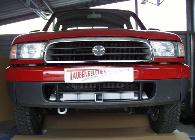

Aaaaaber ich hab mal ne Frage an euch Alle:
Hat irgendjemand noch die Einbauanleitung für das Multimountsystem?
Bei Taubenreuther/Offroad24 hab ich schon gefragt, die haben angeblich nix mehr.
Bei Stock-und-Stein wollte man danach gucken, aber da kam dann nie mehr ne Antwort zurück.
Im Bild sieht man das Teil im eingebauten Zustand ist für Ford/Mazda 99-03, ich hatte das PDF selbst mal gehabt aber mitterweile gelöscht. Wäre toll wenns noch jmd hat und teilen würde.
Grüße und gute Nacht
- smoky
- Beiträge: 9
schau mal was ich noch gefunden habe - habe das Teil montiert.
Bei meinem Modell musste aber noch ein Blech (Winkel ca. 8x8 cm ;
keiner wusste wou das am Rahmen dienen sollte) entfernt werden, damit der Halter
passte.
Viele Gruesse
Harald
Harald
