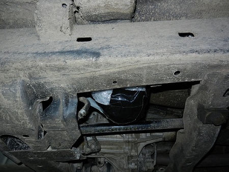

Das mit dem Kaltstart kann ich nicht bestätigen ... Gut vorglühen, ein wenig müht er sich manchmal, wenn er länger gestanden hat, aber eigentlich "funzt" es zügig.
Aber es gibt bei den Temperaturen noch ein ganz anderes Problem.
Mein Werkstattmann hat mir den Rat gegeben den doch recht offen liegenden Dieselfilter einzupacken, um ihn vor dem Windchill zu schützen.
Bei -15Grad und Fahrtwind von nur 50km/h liegen da Temperaturen von -40 Grad an ... Das bedeutet wohl, dass selbst Winterdiesel im Filter ausflocken kann, der dann natürlich schön zusitzt und damit die Kiste nach kurzer Fahrt liegen bleibt.
Mein Werkstattmann erzählte, dass er zur Zeit öfter am ausrücken ist, um bei genau solchen Fällen "Erste Hilfe" zu leisten.
Seine Tipp: Einfach "Knallfolie" drumwickeln, mit etwas Tape zu "festzurren" und zumindest der Windchill ist erst mal deutlich veringert und das Risiko damit auch.
Na, ich habs jedenfalls mal vorsichtshalber gemacht, sieht nicht toll aus, aber wenn es hilft ...
Was meint ihr denn, bringt das was, oder hätte ich mir das sparen können??
Viele Grüße
Maxdiver

jester antwortete auf Miserables Kaltstartverhalten
hi maxdriver,
ich wollt grad einen neuen thread mit titel 'dieselfilter gegen kaelte isolieren' anfangen
(vllt kann ja jemand den titel dieses threads mit meinen titel ergaenzen, sonst findets die suche wieder so schwer ? (und auch noch 'stirbt ab / startet nicht bei kaelte'))
also meine ueberlegung war, dass ich ja auch unsere topfpflanzen die uebern sommer draussen stehen, uebern winter in die gartenhuette stelle - windgeschuetzt, aber innen- = aussentemp.
die toepfe stell ich auf styroporplatten, & umwickel die toepfe mit blasenfolie - angeblich frieren die wurzeln dadurch nicht so schnell...
ich bin ja kein botaniker oder glaziologe - also kann ich die wirkung der duennen folie nicht erklaeren, aber:
ich hab gestern einen versuch gemacht:
3 petflaschen, mit wasser halbgefuellt
#1 ohne isolierung
#2 mit 2 lagen blasenfolie (normales verpackungsmaterial) eng umwickelt
#3 mit glasfaser/alufolie -waermeschutzmatte umwickelt - das war ein rest der matte, die wir beim montieren der standheizung verwendet hatten
das ganze bei -12 (+-1) rausgestellt (windstill), stuendliche kontrolle
resultat nach 3std
#1 hat oben eine 5mm eisschicht
#2/3 kein eis
nach 5std
#1 ist durchgefroren
#2 oben leichte eisschicht
#3 kein eis
nach 7std
#2 durchgefroren
#3 ca halb gefroren
fuer mich heisst das, dass isolieren des filters was bringen koennte
die leitungen bleiben aber trotzdem der kaelte ausgesetzt
mir bringt das nix, weil die standheizung direkt unterm dieselfilter sitzt - & bei leichten schneefall seh ich auf der motorhaube wo die sh ist
zumindest waere das eine guenstige loesung diese extremtemps zu ueberstehen (wenn motor waehrend der fahrt wieder abstirbt)
ich hab mir doch auch (lang ists her) karton vor den kuehler geklemmt damit er schneller warm wird - ja - pfusch, aber funktioniert....
bin jetzt gespannt auf eure meinung dazu
mfg J

06 Feb 2012 08:42 #18
von JanR
JanR antwortete auf Miserables Kaltstartverhalten
Hallo hallo!
Windchill bei Gegenständen? Windchill = "gefühlte Temperatur" lt. Definition, wobei der Körper nie unter die Umgebungstemperatur abgekühlt wird, sonder nur schneller abkühlt.
Nur so nebenbei gefragt.
- quattro
06 Feb 2012 11:01 #19
von quattro
quattro antwortete auf Miserables Kaltstartverhalten
Ich muß Jan voll Recht geben.
Isolieren wegen Windchill bringt nix bei Filtern.
Chillen gilt nur für Lebewesen (mit Gefühl).
