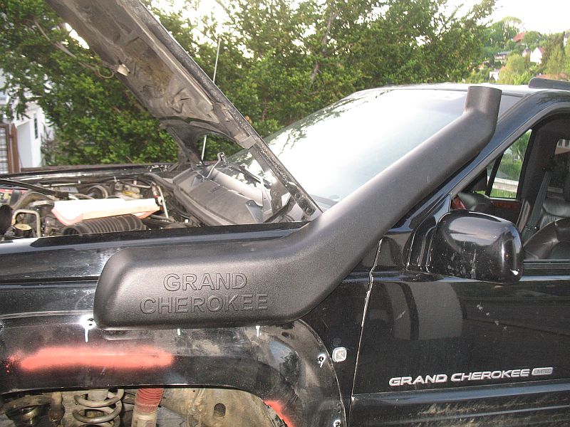

hi ihr schnorchler,
da bin ich mal auf eure photos gespannt....
wie man auf timog's 2ten photo sieht ist ja vorne eine schraube, dann das boese loch, dann 2 schrauben
(am 4ten timog photo sehe ich auch einen heftigen spalt)
das heisst: die stelle mit den 2 schrauben muesste vor der montage so vorgebogen werden dass diese stelle vom blech absteht - so muesste zumindest ein gleichmaessiger spalt moeglich sein
trotzdem kommt noch immer staub/dreck/gatsch in den spalt (ausser man findet eine gummidichtung die ich als U-mit-unten-fluegel beschreibe)
und jetzt stell ich mir vor : schmirgelmittel (dreck) zwischen schnorchel & lack ---- in kombination mit groesser gebohrten loechern (d.h. der schnorchel kann arbeiten)
da verzichte ich doch auf den schnorchel --- risiko zu hoch
falls das unverstaendlich ist, mach ich eine skizze ....
mfg J

Servus an alle Skeptiker,
wenn matsch o schreibt daß er perfekt sitzt wird das schon so sein
Glaubt nicht immer das was auf einem zweidimensionalem Foto zu sehen ist, schaut euch mal das Foto von meinem Safari an, welcher auch eine sehr sehr gute Paßgenauigkeit hat.
Da sieht es auch aus als ob man mit der Hand dazwischen kommt.
Ist aber nur ein Schatten, er liegt vornerum genauso paß an wie auf der Oberseite

Stimmt Werner,
der Schatten wird die Erklärung sein, denn so sieht es bei Dir vorne auch nach einem Spalt aus.
Ok................... alles wird gut
Gruß Wolfgang, der einen großen Schatten wirft

Also ich bin auch der Meinung, das täuscht auf den Bildern! Bei mir sieht man da keinen Spalt dazwischen, ich hab den TJM dran, und der sitzt sehr paßgenau!
So sehen die Löcher drunter aus:
Und so liegt der Schnorchel an:

hi leute,
ich bleib ein zweifler... auch wenn ich weiss, dass photos taeuschen koennen...
auch weiss ich, dass tjm und safari ganz was anderes als ein spanischer schnorchel ist.
wenn jeder mit seinem schnorchel zufrieden ist, ist ja alles ok
@matsch - wie dein name schon sagt
... kann sich da matsch sammeln ? oder nicht ?
mfg J

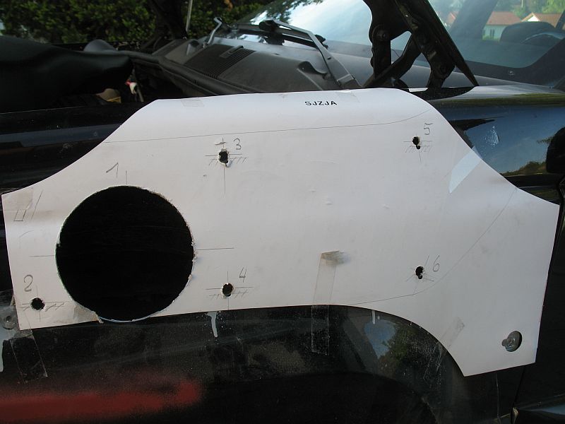

dank Ollikee hab ich es so gemacht:
Ich habe der Bohrschablone nicht voll vertraut.
Ich habe sie so gut und genau es ging aufgeklebt.
Als erstes Loch habe ich das große 121mm-Loch gebohrt.
Bevor ich die weiteren Befestigungslöcher gebohrt habe, habe ich den Snorkel zur Probe rangehalten und dabei eine Abweichung der Befestigungslöcher der Schablone festgestellt.
Also zwischen Blech und Schnorchel durgepeilt und bei der linken Schraube einen Versatz von ca 7mm vestgestellt.
So habe ich dann das linke Loch 7mm höher gebohrt. Einen Stehbolzen in den Snorkel geschraubt, erneut probiert, dann die beiden Löcher rechts vom großen gebohrt und wieder anprobiert und auch die letzten beiden Löcher wiederum 7mm höher gebohrt.
Letztendlich habe ich alle Schrauben in 10er Löcher gut reingebracht.

Hallo Leute,
so denn, bei mir ist da kein Spalt, der Schnorchel liegt sauber an, so gut es an einer gewoelbten Flaeche geht. Wird am Foto liegen.
Also von meiner Seite, Daumen hoch fuer den "Spanier"...
Gruss Ollikee
