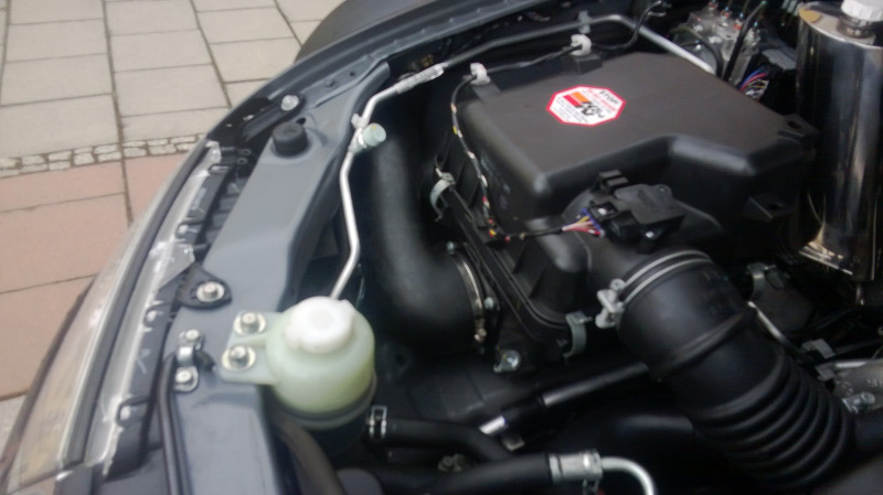

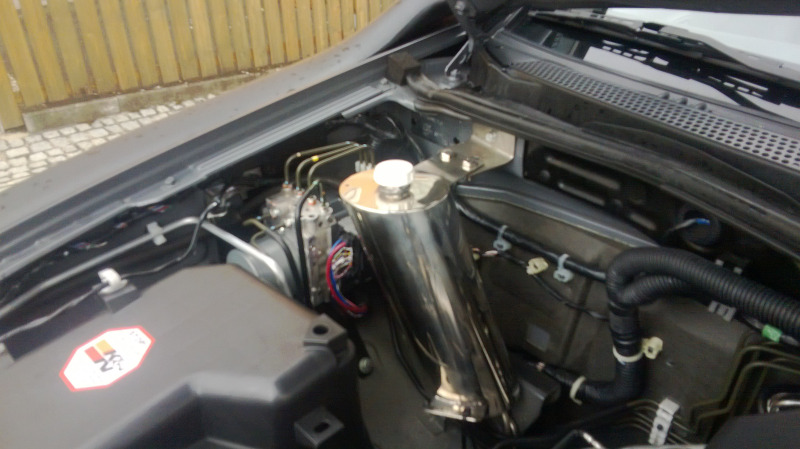

Hi
Der Metallbehälter ist für den Kühlflüssigkeits- Ausgleichsbehälter!
Der alte Ausgleichsbehälter ist im weg
Es ist aber einfacher den Originalen einfach zu versetzen !
lg
Oliver
lg
Oliver

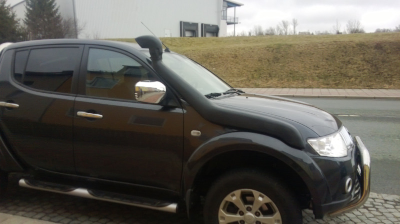

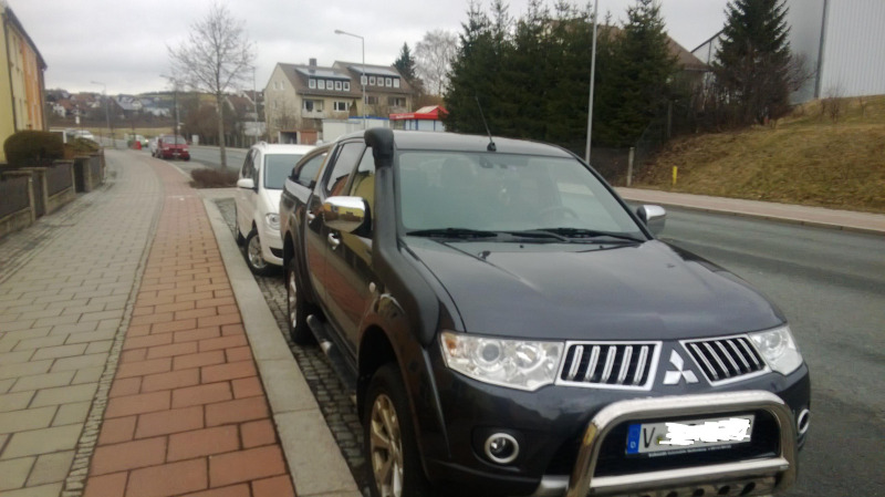

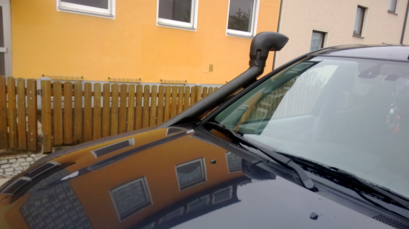

sieht ja gut aus! aber das gekümmte Teil gehört nach vorne gedreht sodass die Offnung in Fahrtrichtung zeigt. zumindest im normalen Straßenbetrieb.
grüße oliver
grüße oliver
- vogti
14 Apr 2013 00:36 - 14 Apr 2013 00:36 #76
von vogti
vogti antwortete auf Ansaugschnorchel
Wurde schon geändert, schaut jetzt nach vorn, und sieht auch besser aus.
