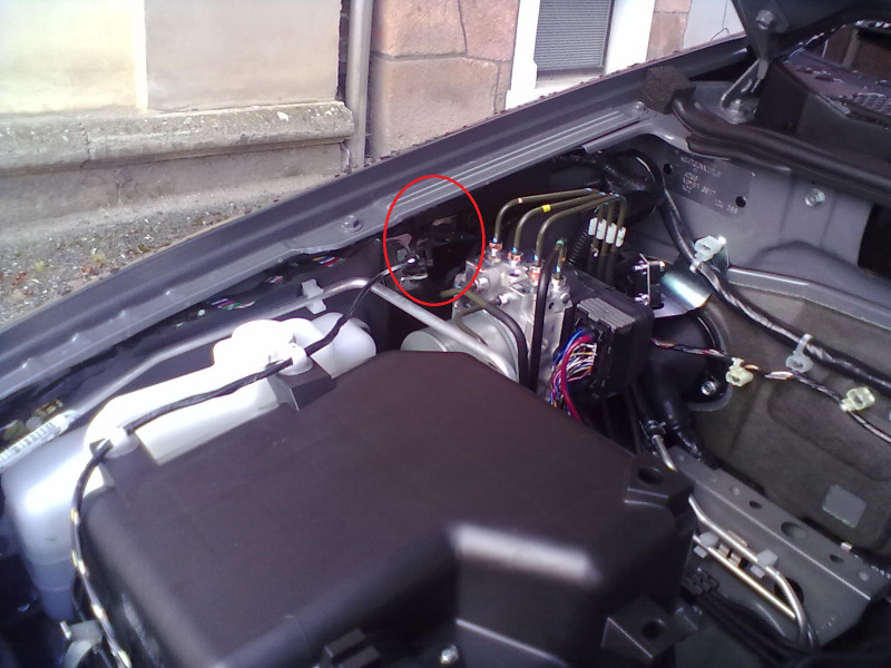

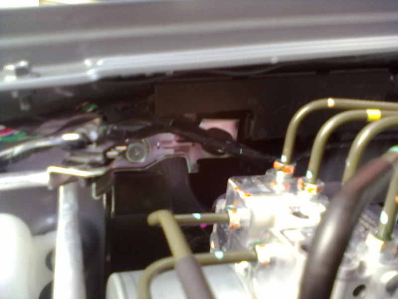

Ich habe mal ne frage wollte mir auch einen Anbauen nur sehe ich da ein Problem oder geht das auch anders.
Wo soll da der Schlauch hin oder durch.
28 Okt 2012 00:12 #58 von matsch o
matsch o antwortete auf Ansaugschnorchel
Der Ausgleichsbehälter für die Kühlflüssigkeit muss wo anders montiert werde !
  • vogti
28 Okt 2012 19:00 #59 von vogti
vogti antwortete auf Ansaugschnorchel
Aber das Loch für den schlau ist doch hier, also stört auch das Teil da.
  • schwarzer Drachen
  • schwarzer Drachens Avatar
28 Okt 2012 19:40 #60 von schwarzer Drachen
schwarzer Drachen antwortete auf Ansaugschnorchel
servus vogti,
der großteil der fahrzeuge saugt seine ansaugluft aus dem innenkotflügel an. ich wüsste jetzt keinen zwingenden grund warum es bei deinem anders sein sollte. also schau mal nach wohin (bzw. woher sie kommt) die orginalansaugung geht. ich könnte mir auch vorstellen das sie unter dem ausgleichsbehälter "durchtaucht".
bei schnorchel ist es MEIST (meist! aber eben nicht immer!) so, das sie teile des "alten" weges nutzen. manchmal müssen aber auch neue löcher rein (innen und außen)
so gint es auch verschidenen schnorchel. beim d-max zum beispiel gibt es den safari, der zimlich weit hinten (richtung a-säule) durch den außenkotflügel kommt und den tjm, der verhältnissmäßig weit vorn rauskommt.
so gesehen ist deine frage sehr schwierig zu beantworten. es sei denn, es findet sich jemand, der dein modell besitzt und den von dir ausgewählten (aber hier nicht benannten) schnorchel bereits verbaut hat.
