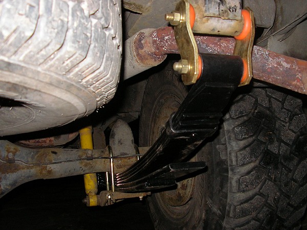

Juhu... ich habs hinbekommen
Hab die andere Feder erst noch rausgehaun, somit hing alles schön frei und ließ sich prima einfädeln.
Bloß gut das ich das Montagekit mitbestellt hab, der Schäkel auf der Fahrerseite war nicht so lieb. Alle zwei Schrauben abgedreht und und das Rausziehen des Schäkels verlangte nach grober Gewalt
Der war danach zu nichts mehr zu gebrauchen.
Die Federn hab ich von DFF (wo Maik sie auch her hat) für 148,- netto das Stück + 35,- fürs Montagekit.
Im direkten Vergleich zu den originalen waren sie etwa 1cm kürzer, der Herzbolzen nen knappen Zentimeter zu lang(hab ich abgeflext) und außerdem befand sich der Bolzen ca 8mm weiter vorn als bei der Originalfeder.
Inagesamt gesehen macht die Feder nen stabileren Eindruck und ist wohl (nach den ersten gefahrenen Metern) auch etwas straffer abgestimmt.
Die mitgelieferten Schäkel (Montagekit) sind etwa 1 cm länger.
Zu meinem Erstaunen stand der Dicke nach dem Eingriff stolze 5,5cm höher
gerechnet hatte ich mit ca 2cm.
Ach so, die unteren Gummibuchsen beider Schäkel waren total fertig, schon völlig durchgerieben, die oberen dagegen waren noch fast neuwertig.
So, hier mal noch 2 Bildchen vom gebrochenen Übeltäter und von den neuen.
LG Frank
