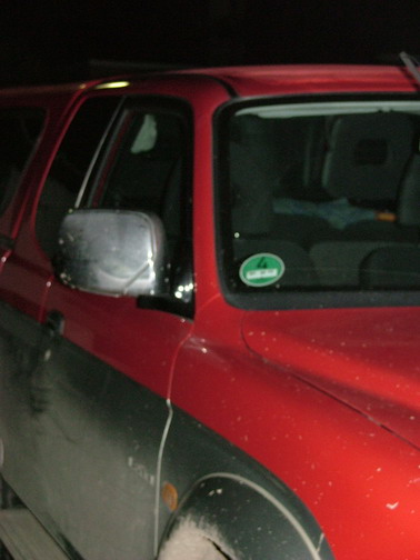

25 Jan 2008 20:38 #46
von fjr1300a
fjr1300a antwortete auf L200 Bj. 2001 warscheinliches aus ab 2010 in Berlin
Ich sehe nur Grün!!!!
Ich habe bei mir nichts gemacht,weder Kat noch Partikelfilter. Meiner ist ende 2001, Lkw, Sonderkfz Wohnmobil. Mir hat einer, nicht vom TÜV gesagt, es ändert sich noch etliches an der ganzen Gülle. Man soll sich nicht verrückt machen lassen.
MfG
Herbert
MfG
Herbert

@fjr1300a
Sieht hübsch aus, deine grüne Plakette.
Aber nach Adam Riese müsstest du mit deinem Baujahr und ohne Oxi-Kat mit Rot umherfahren. Gelb gibt es für Kat-Nachrüstungen und nen DPF für Grün, aber nicht für die Baujahre vor Ende 2001. Ich bin auch betroffen.
