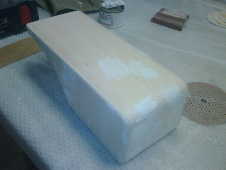

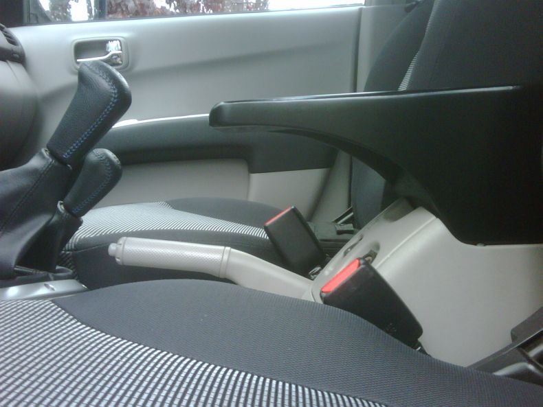

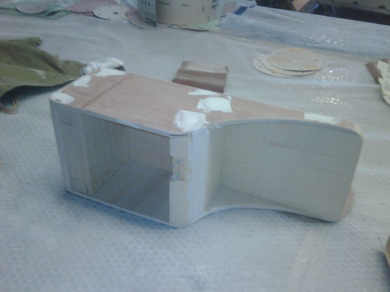

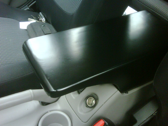

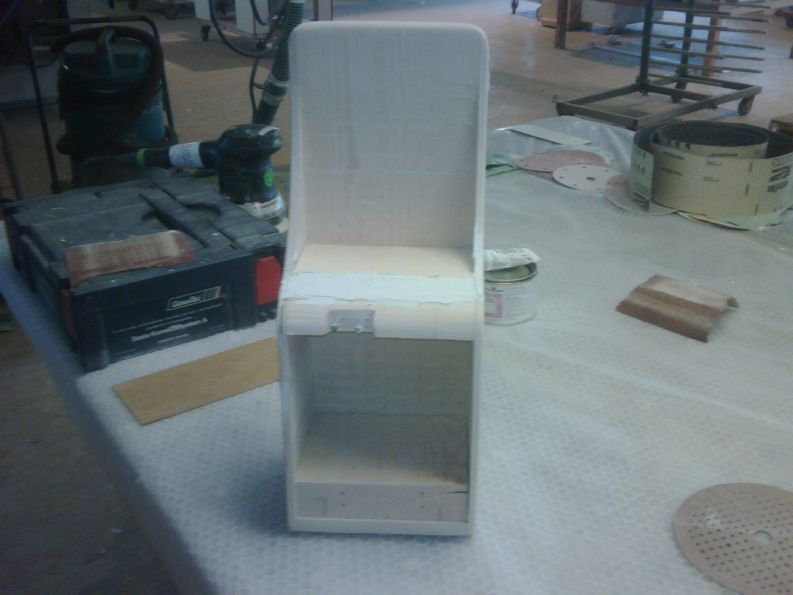

Ich habe mich mal an das Thema Mittelarmlehne für vorn getraut und ein erstes Muster bauen lassen.
Die Bilder sind leider nur mit dem Handy gemacht.

die Nachbauanleitung ist recht einfach. Rechts und links eine Sperholzplatte, oben eine Fichtenholzbohle (Fichte wegen dem Gewicht), vorn und hinten auch das Fichtenholz. Dann ab unter die Bandsäge und Grob die Kontur aussägen. Alle Kanten nach Bedarf abrunden, spachteln, schleifen, füllern und lackieren.
Die ganze Aktion hat ca. 2 Stunden gedauert. Wohl gemerkt für den Tischler und mit den entsprechenden Gerätschaften (so ein stationärer Bandschleifer mit 1 m Arbeitslänge schafft einiges weg). Prinzipell kann man alles selber machen, aber ohne Bandsäge wird das eine elende Schnitzerei.
Man kann die mit Sicherheit viel schöner machen, aber für micht reicht es.
Eins steht jetzt aber schon fest. Nie wieder ohne. Ist wirklich entspannter zu fahren.
Gruß René
Ich habe den Tischler gefragt, was er einzeln dafür haben will. So wie ich sie jetzt verbaut habe ca. 70 bis 80 €. Eine Menge Holz für ein Stück Holz, aber bei mindestens 2 Arbeitsstunden realistisch.
Gruß René

hi idealist - huebsches meisterstueck... (meine war nur ein holzbrettl, auf den orig deckel geschraubt, 2cm schaumstoff drauf, mit sitzbezugrest ueberzogen)
frage : warum ist das ding lackiert, wenn du ja noch einen ueberzug drueber machst? - & geht der ueberzug bis ganz nach unten?

ich will die Armlehne erst beziehen lassen, wenn sie sich bewährt hat. Also die Höhe und Länge richtig ist. Ich wollte jetzt aber nicht so lange in Holzoptik durch die Gegend fahren. Bis ich wieder Zeit habe, können schon einmal einige Wochen ins Land gehen.
Gruß René
Gruß René

eile mit weile - oder auch 'nur keine hektik' - andere kleben sich 'wurzelholz' plastik um viel geld ins cockpit
mir ist nur aufgefallen, dass die lehne um gute 5mm schmaeler als der unterbau ist -> also wird sie wohl auch seitlich bezogen - & wahrscheinlich im schaltknaufdesign
