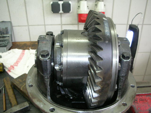

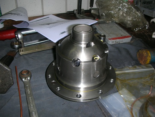

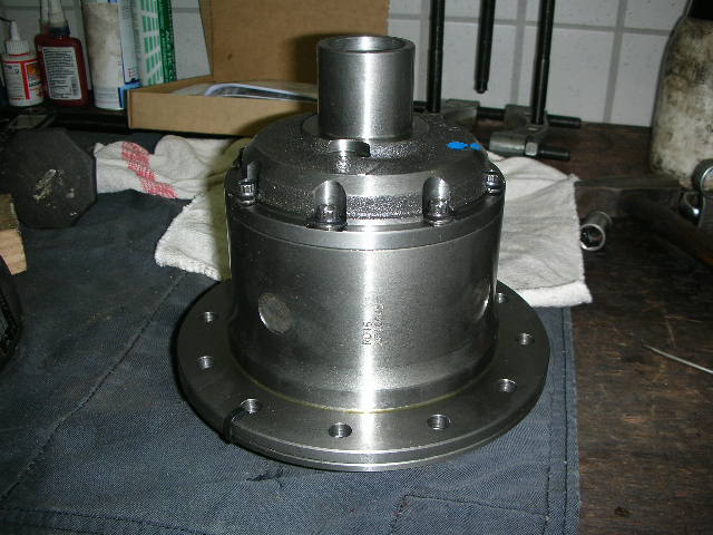

Recht unspektakulär, so eine Sperre und noch simpler im Aufbau!
Aber wenn man die alleine einbauen will, brauch man doch mindestens eine Grube und anständiges Werkzeug. Die Schrauben sitzen so was von fest.
Gruß René

23 Mär 2009 12:55 #184 von idealist
idealist antwortete auf Umbau von Idealist´s L200!!
Sind beides Druckluftsperren von ARB, leider keine Selbstsperrenden. Den genauen Preis kannst Du auf Ihrere Internetseite erfahren. Ich glaube aber etwas um die 1100,-€. Ich habe die günstiger bekommen, weil ich das hier machen lassen habe und weil ich etwas Ärger wegen meinem Fahrwerk habe. Also noch einmal ein paar Prozente.

23 Mär 2009 18:46 #186 von idealist

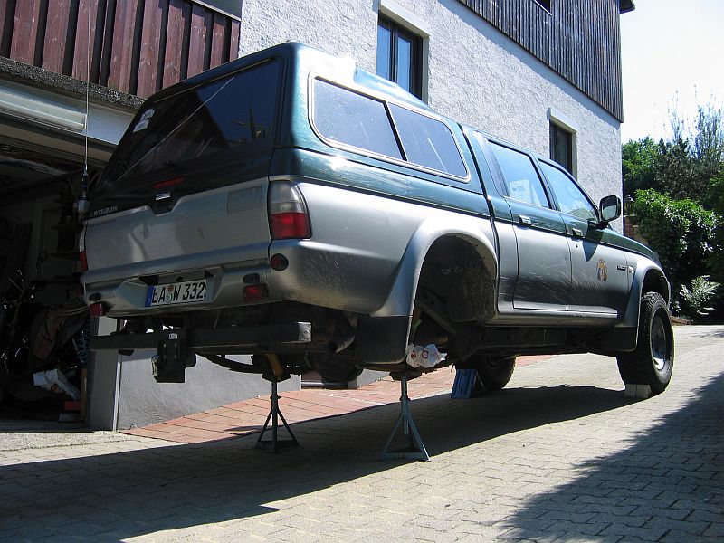

Also die Vorderachse war schon eine Herausforderung. Da geht alleine nichts, ist alles sehr eng und verbaut.
Ist aber sonst recht einfach. Deckel ab vom Diff., Korb heraus nehmen, Lager abpressen.
Das neue Diff. nehmen, ein wenig komplettieren, die alten Lager wieder drauf, einbauen, Deckel drauf und fertig. Natürlich noch den Anschluß für die Luft bohren.
23 Mär 2009 18:58 #187 von OffRoad-Ranger
OffRoad-Ranger antwortete auf Umbau von Idealist´s L200!!
Servus Rene,
der Einbau geht auch ohne Grube, vor allem wenn man es alleine macht spart man sich das Fitnesstudio, da man sich hundert mal: hinlegt, runtergrabbelt, Werkzeug vergessen, rausgrabbelt, aufsteht, Werkzeug sucht und dann das ganze wieder von vorn. ;-)
Werner

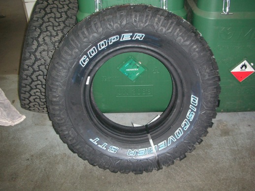

  • Uluru
23 Mär 2009 19:20 #188 von Uluru
Uluru antwortete auf Umbau von Idealist´s L200!!
OffRoad-Ranger schrieb: Servus Rene,
Werner
Das sieht ja abenteurlich aus.
Aber das man sich das Fittnesstudio spart, da kann ich dir recht geben.
Das kenn ich wenn ich an meiner SUZE schraube.
Übrigens scharfe Reifen die Cooper, Rene!
:lol: :lol: :lol:

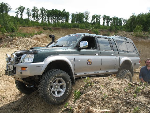

23 Mär 2009 19:33 #189 von OffRoad-Ranger
ja die bieten Vortrieb fast ohne Ende, aber auch die drehen irgendwann leer durch:
Werner
