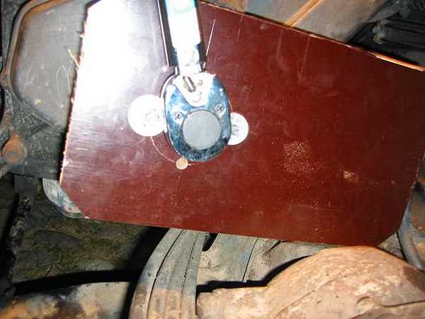

So...........alles vorbereitet. Nu muss nur noch das Teil beim Händler aufschlagen.
Hab mal ein bisschen gebastelt heute:
[url]
[/url]
Zeichnung gibs auf Anfrage.....

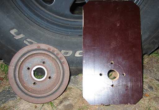

Und hier nochmal die defekte Scheibe, mit dem abgelösten Gummi....
[url]
[/url]
Hoff das zusamenbauen klappt wie das auseinander nehmen.
Laut WHB muss die Schraube 160-180Nm...

schönes Werkzeug haste da gebastelt Ernie :k_green3 , magst wohl die Scheibe öfter wechseln?
Viel Erfolg bei der Rep.
Gruß Frank

ich kann mich erinnern, dass wir damals auch ziemlich pfuschen (improvisieren) mussten um die innere scheibe runterzukriegen -
aber so ein huebsches werkzeug hatten wir nicht (neid)
ernie: das wuerd ich mir patentieren lassen

Naja es sieht dem orginal Mitsu. Werkzeug recht ähnlich.
Da werd ich wohl nix mit Patent.....
