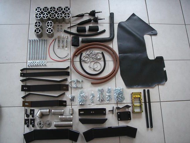

Hi, habe von Delta erfahren, dass der 100mm Bodylift nicht mehr lieferbar ist. Jetzt hab ich schon einen Satz 33er zuhause liegen, aber kann Sie nicht montieren. Hat vielleicht jemand ne Idee wo ich das ding herbekomme? Gutachten von dem kit hab ich bereits. Dachte schon ans Nachbauen, aber das zwischenstueck fuer die Lenkung sieht recht schwierig aus.
Bin fuer alle Ideen offen

Es sollen 33er mit 12,5" Breite drauf. Haette ja nix gegen 10cm BL, aber um das Delta BL nachzubauen brauche ich schon sowas wie ne teileliste. Werkzeug und knowhow sind kein problem.
Gutachten mit integrierter Einbauanleitung hat mir Delta ja netterweise gemailt. Das adapterstueck fuer die Lenkung scheint mir dabei das aufwendigste teil zu sein. Zumal ich keinerlei Masse habe.
Hab meine drehstaebe schon mit vorspannung eingesetzt um hoehe zu kriegen, aber wenn ich die 33er davorstelle - ach du meine guete...
Bin fuer jeden Tip dankbar!

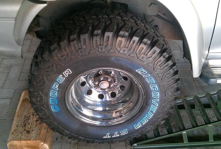

Immer noch dran..., reicht hier schneiden oder muss er noch höher? Wieviel platz sollte von radmitte bis kotflügel sein bei 33ern?
23 Apr 2012 10:48 #9 von Maxey
Maxey antwortete auf Bodylift für K74T
So jetzt mit Bild, hat gestern mit Smartphone net so wirklich geklappt...
25 Apr 2012 16:46 #10 von Ingo
Ingo antwortete auf Bodylift für K74T
Ola,
schwer zu sagen... du brauchst mindestens eine Handbreit Platz und das bei voll eingefedertem Vorderrad und Lenkeinschlag.
Bei mir wird es immer nur eng wenn ich im Gelaende oder unter starker Verschraenkung und Lenkeinschlag fahre. Wobei ich allerdings ein 5" Fahrwerk drin habe.
Nur die Drehstaebe anziehen wird nicht reichen, da sollte zumindest der 35mm Lift rein.
