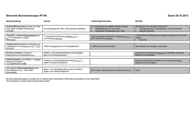

Leute redet noch mal mit eurem Freundlichen . . . . vielleicht trifft auch dieses schon länger bekannte Problem bei euch zu!!
Solange es tropft ist noch was drin
