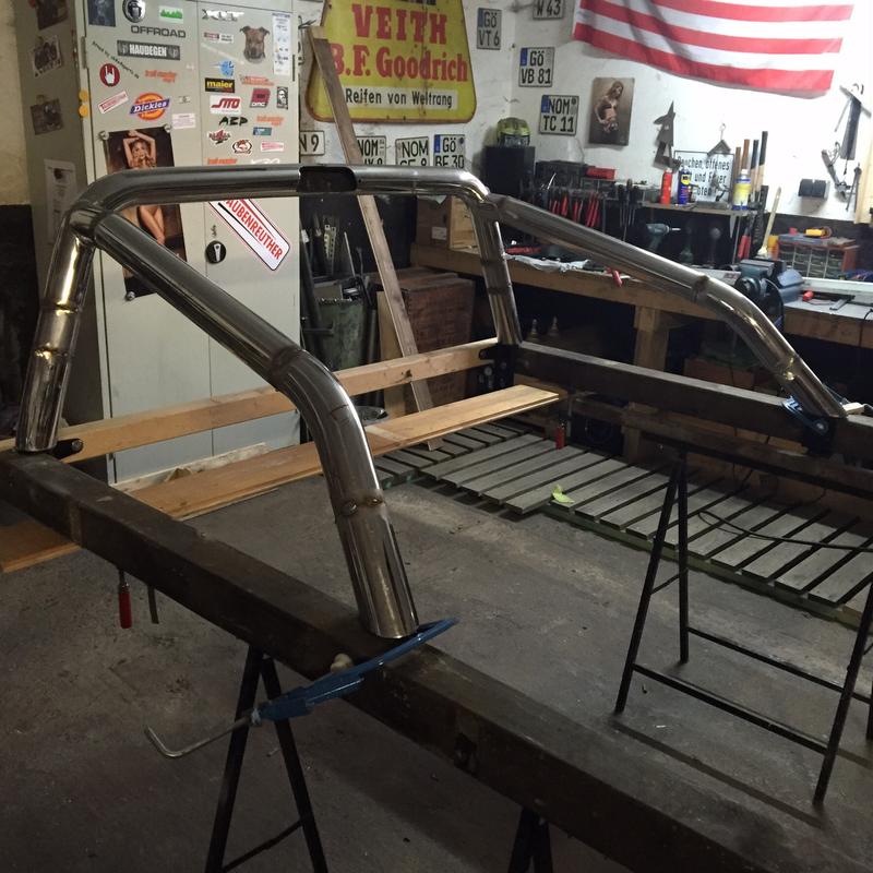

Es gibt wieder ne Kleinigkeit
Die Zutaten:
Stylingbar vom LTD
Einen verchromten Unterfahrschutz vom XLT
Und die Reste von den Trittbrettern
Alles fein auseinander Flexen und sich selber was Stricken
Original
Und hier meine eigenkonstruktion
Ich habe lange hin und her überlegt, bei der original Stylingbar hat mich gestört das selbst wenn ich das Bremslicht im Bügel verschweißt hätte man immer noch das Gehäuse vom Bremslicht im Dach sehen konnte, naja also den Bügel halt passend gemacht für das dritte Bremslicht im Dach,
bzw. sollen ja noch Lampen an den Bügel, und dafür finde ich den originalen zu flach.
Lange Rede gar kein Sinn, der Bügel bekommt jetzt noch vier Halter für die Hella Ralley 3000, und bekommt dann noch Herculiner vor den Latzt geknallt.

Die Zutaten:
Stylingbar vom LTD
Original

13 Jun 2015 08:35 #136
Ranger OD antwortete auf AmStaff´s Ranger
Moin Torsten,
danke für die Dokumentation,
saubere Arbeit.
Wenn Du noch weiteres Rohrmaterial benötigst, kannst Du Dir ja noch meine Schwellerrohre abholen.
Schmutzfänger und ClimAir's habe ich bei der Gelegenheit auch noch auf dem Dachboden herumliegen.

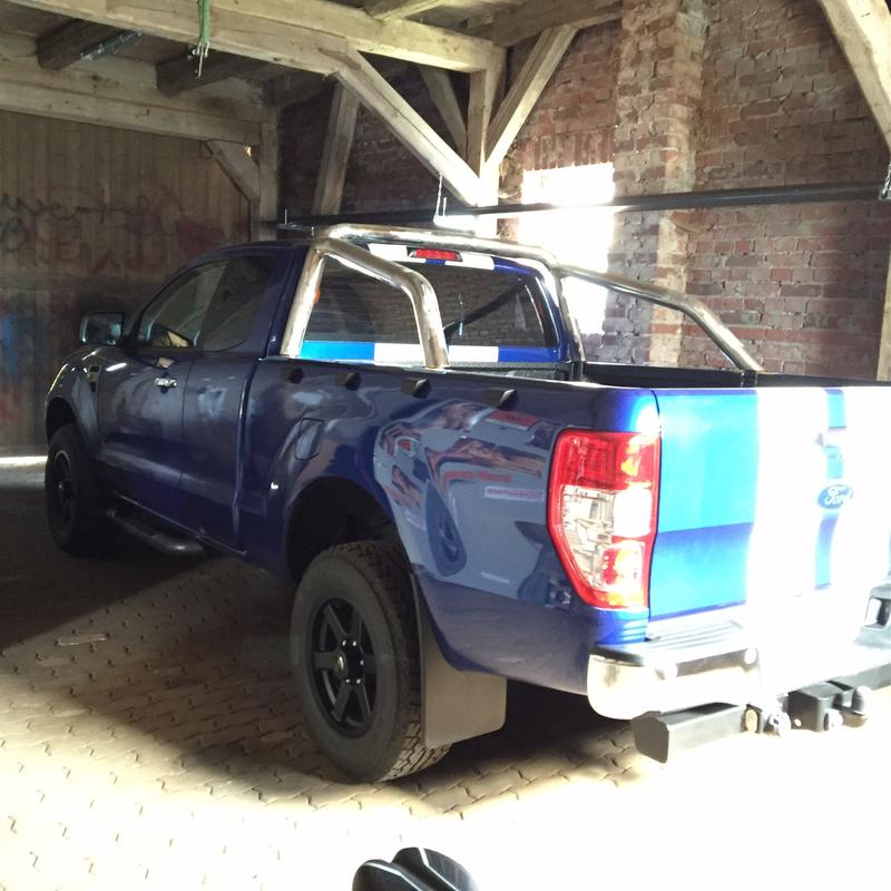

14 Jun 2015 19:34 #138
von AmStaff
AmStaff antwortete auf AmStaff´s Ranger
Danke Mario und panfu , diesmal kann man(n) das Poster besser sehen
Gestern nach der Arbeit habe ich noch schnell die Halter für die Scheinwerfer angeschweißt, heute dann nach der Arbeit alles leicht angeschliffen und mit Aceton gereinigt, sowie die erste Schicht Herculiner aufgetragen,
die zweite Schicht kommt dann morgen vor der Arbeit noch drauf.

14 Jun 2015 19:36 #139
von Iwan der Schreckliche
VG
Martin
Iwan der Schreckliche antwortete auf AmStaff´s Ranger
...das sieht ganz große Klasse aus! Mein Favorit war eigentlich das Pulverbeschichten, wie bei meinem Frontbügel, aber ich wanke...
