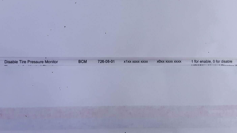

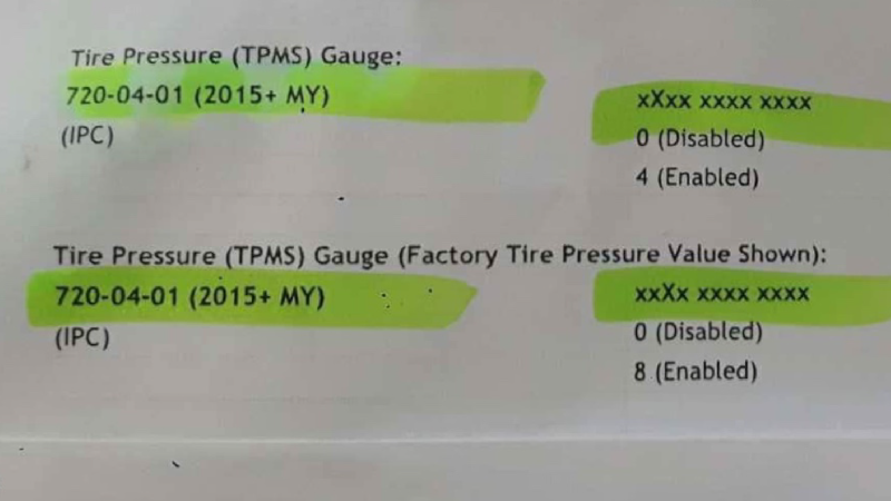

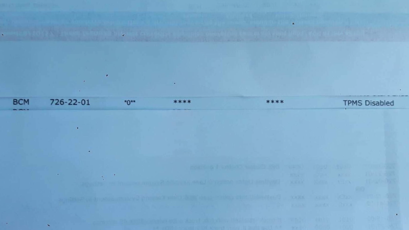

Reifendrucksensoren mit ForScan ausprogrammieren:
Die im IPC sind nur dazu da damit die Anzeige weg ist im Tacho / BC.
Die Codes funktionieren nur bei Limited und Wildtrack ab 2016
Die fürs BCM sind dafür damit das BCM nicht probiert die Sensoren zu suchen...
(noch nicht getestet, vermutlich Samstag in einer Woche an einem LTD)

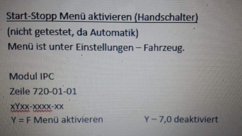

20 Okt 2017 22:59 - 20 Okt 2017 23:18 #135 von Range-Rider
Nachtrag: Start/Stop deaktivieren!
Der Code im oberen Post #131 bewirkt zwar das die Funktion abgeschaltet ist, aber die Anzeige gibt es noch.
Hiermit schaltet Ihr die Anzeige ab:
Das erste Bild entfernt das Start/Stop aus dem Menü im linken Display wo man es manuell ein und aus schalten kann und das untere ist für die Kontrollampe wenn vorhanden. Bei Y deaktiviert steht die 0 für allgemeines deaktivieren und die 7 bzw. 9 steht für deaktiviert bei Automatik. Die 9 und die 7 könnt Ihr also vergessen, immer die 0 angeben zum deaktivieren...
Und das untere Bild entfernt zugleich den Menüpunkt Start/Stop im Menü. Als wäre es nicht da... ;) (es müssen beide Codes programmiert werden)
(bisher ungetestet, da ich Automatik fahre. Start/Stop abschalten geht, wurde getestet, abschalten der Anzeigen muss erst noch getestet werden.)
