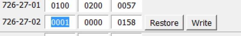

Es fängt damit an, dass er zum Beispiel kein IPC finden:
Wenn ich zum Beispiel die Änderung für die Nebelscheinwerfer eintrage wird keine korrekte Checksumme errechnet, und es kann nicht geschrieben werden:
Ich verwende folgenden Adapter:
OBDlink USB
lg Luca
WT (2016), 3.2 Automatic., Extracab, H&R 50mm, BFG KO2 265/60R18
14 Okt 2017 12:01 - 14 Okt 2017 12:19 #129 von luke_ger
ok. scheint wohl am adapter zu liegen ..... hab mal grad ein bisschen die vorherigen Beiträge durchgeblättert .... der bluetooth adapter der Anfang genannt ist scheint einen automatischen Umschalter zu haben, der usb leider nicht.
