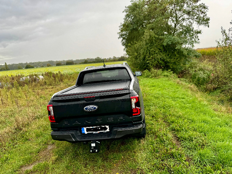

zunächst besten Dank für Eure Beiträge! Der Ranger ist geliefert war dann doch eine Woche später! Was meinen Blutdruck noch einmal hochgetrieben hat, da ich am 11.10. früh morgens in den Urlaub geflogen bin, hätte das Teil gerne mitgenommen! Hier im Urlaub wäre dann auch eine artgerechte Haltung möglich! Nun ja kurz nach der Abholung habe ich mal eben noch ein Tesser 4x4-Laderaumrollo montiert. Jetzt habe ich zwei Werkstätten in meiner Nähe gefunden die Willens sind das Fahrwerk (Eibach) und die Rad/Reifen-Kombi (285/65/18) nebst Verbreiterungen einzubauen und TÜV zu machen. Leider bietet mir nur eine Wekstatt eine Hohlraumversiegelung an, weshalb ich wohl diese nehmen werde! Ich hoffe ich bekomme die Schneeflocke noch vor dem ersten Schneefall!
Alex
Ranger Wildtrak 3.0 V6
