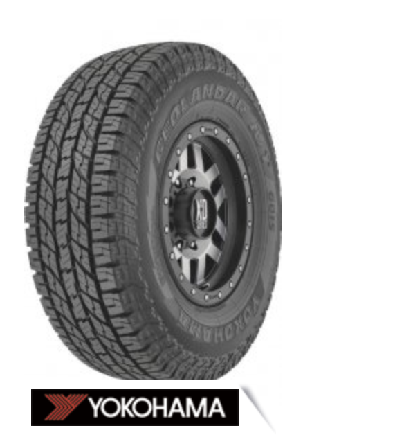

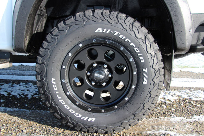

Hallo Zusammen,
jetzt gebe ich mal einen kurzen Zwischenstand, leider ist das Eibach-Fahrwerk im Moment nicht zu bekommen, weshalb ich mich nun für das Ironman Performance mit Foam-Cell-Dämpfern entschieden habe, Als Räder kommen die Hurter HOW01 mit Yokohama Geolander A/T G015 in der Größe 285/70/17 drauf, Verbreiterung wie im Bild. Mit etwas Glück hat mein Schrauber alle Teile im Januar zusammen und kann dann alles einbauen zusätzlich bekommt das Auto noch eine komplette Hohlraumkonservierung nebst Unterbodenschutz.
Da ich meist unbeladen fahre, habe ich mich nicht gegen ein Constant Load-Fahrwerk entschieden, hin und wieder soll eine noch zu bauende Kabine (max. 600 kg) drauf bzw. wenn der Einkauf im Baumarkt etwas größer ausfällt. Noch nicht sicher bin ich bei der Tachoangleichung (Zusatzsteuergerät), das GPS zeigt 96 km/h bei 100 km/h auf dem Tacho mit der Serienbereifung mit der Neuen zeigt der Tacho rechnerisch 1km/h zu wenig an. Da bin ich gespannt was der TÜV-Prüfer sagt?????

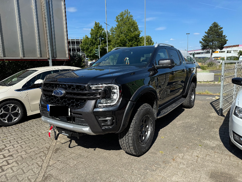

Hallo Zusammen,
der Umbau ist vollzogen wenn auch sehr verspätet, es gab da diverse Günstlichkeiten!
Alex
