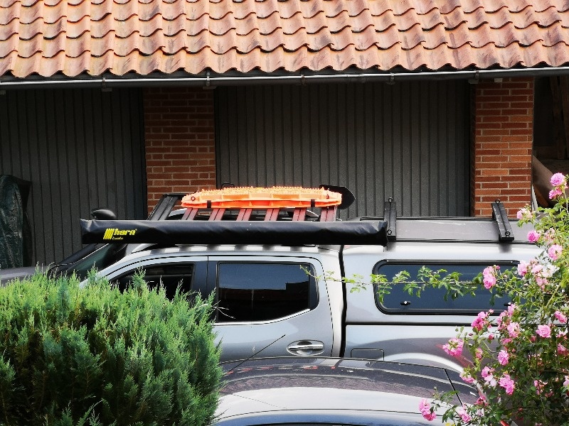

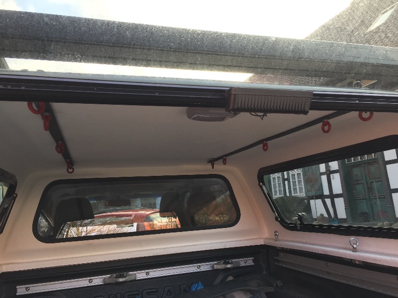

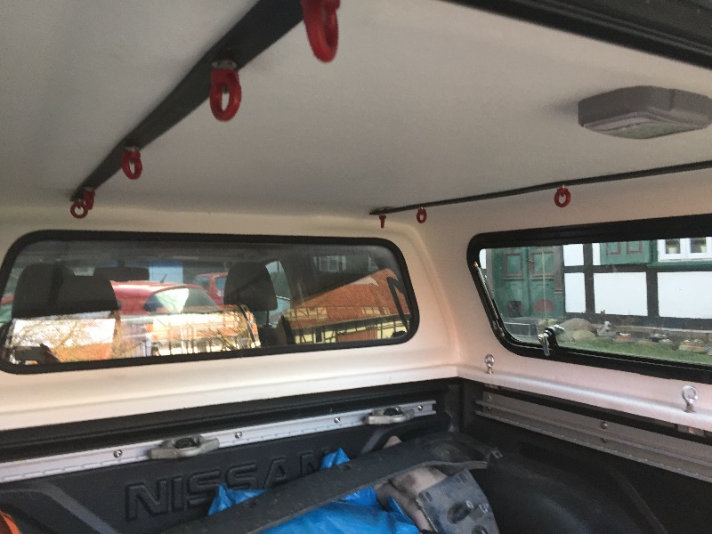

Ich hatte heute eine kleine Bastelstunde. Nachdem ich die Dachplattform auf dem Hardtop hatte, bemerkte ich kleine Undichtigkeiten. Habe dann mal die gebohrten Löcher von innen mit Sikaflex ausgeschmiert. Jetzt dürfte kein Tröpfchen mehr durchkommen.
Habe auch gleich längere Schrauben eingesetzt und Ringmuttern dran gemacht, damit mein Campingtisch unters Dach gespannt wird
Das ganze sieht jetzt so aus
Geplant ist jetzt noch ein Stahlrahmen innen zur Erhöhung der Dachlast. Dann kommt das Dachzelt samt Trägern nach hinten und die Plattform nach vorne

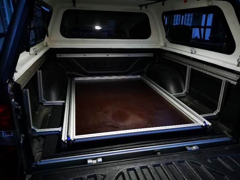

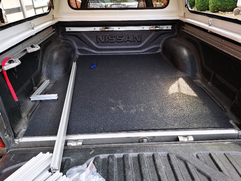

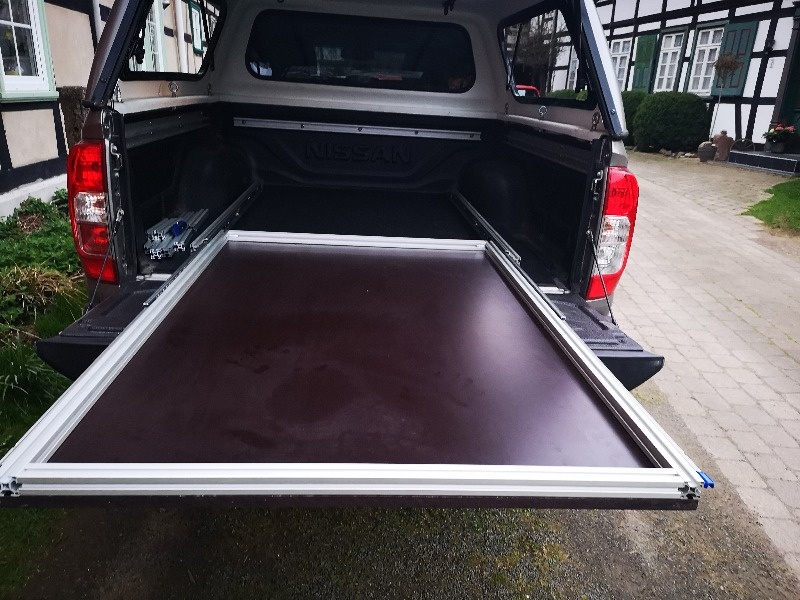

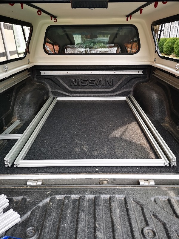

Quasar antwortete auf Q's Navara NP300 DC Tekna
Mein nächstes Projekt steht kurz vor dem Abschluss.
Ausziehbarer Ladeboden. Bilder sagen mehr als Worte:
Habe 130kg Schwerlastauszüge genommen, da sie für unser Reisegepäck ausreichen. Bis 220kg wäre möglich gewesen. Morgen wird noch das Aluprofil mit Winkeln in den C-Schienen befestigt, dann bin ich fertig. Wollte eine Lösung ohne durch die Ladefläche zu Bohren.
Von den Kosten bin ich bei unter 300€ geblieben.
