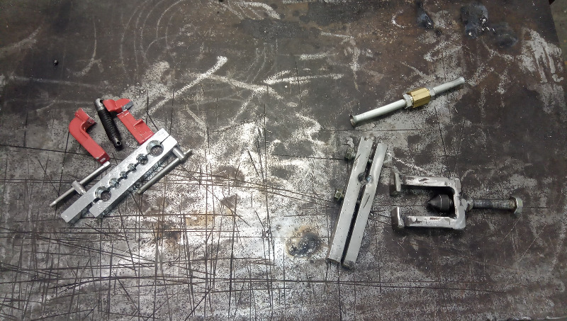

Nun muß ich es amtlich machen.
Letzetes WE hat es es mir vor der " Haustür" die Hauptbremsleitung kurz vor der Hinterachse aufgerissen.
Keine Angst der "Sepp´l" steht wohl behütet auf vier Böcke in meiner Garage. Zum Glück ist es zu Hause passiert.
Der Punkt warum ich es öffentlich mach sind div. Firmen die mit dem Leben fremder Menschen spielen.
Anbei mal ein Bild was zu denken gibt.
Wenn eine Bremsleitung reißt muß sie zwangsläufig erneuert werden. Zum Anflanschen gibt es div. Baugruppen etc..
Was einem aber als Bördelgerät so angeboten wird ist jennseits von gut und böse.!
Aluguß für Arbeiten mit erhöhtem Drehmoment.......
Ich hab es nachgebaut - aus massivem Stahl- erst jetzt kann ich richtig "Trompeten" basteln, die auch abdichten.!!!
Bördelgerät kann man überall zwischen 15,-€ und 250,-€ kaufen. aber keines kann die 3/8 Leitung richtig fest halten.
Meins funktioniert jetzt nach ein paar Stunden flexen, bohren schweißen usw.
Links Rotz- rechts Nachbau
gebt Obacht auf die Busse
schönen 1. Advent an alle

Hab heut Bestandsaufnahme gemacht. Bremsleitungen werden komplett neu. Plus alle Kardan-Kreuzgelenke.Sind nur sechs Stück.
Macht halt bissel Arbeit. Hatte einen guten Schutzengel. Zum Glück ist mir eine Leitung vor der Haustür gerissen.
Was das Salz nach zwei mal Winter in Austria alles verzaubern kann....da kann Eisenoxid richtig wachsen.
Fahren wir halt Diesel solang der T4 noch geht......
