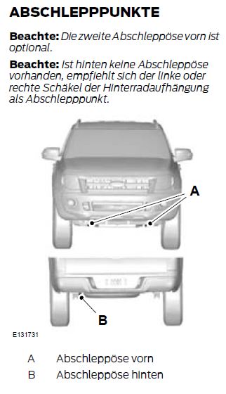

mein ranger hat hinten keine abschleppöse. hat jemand eine Idee oder ein Anbauteil schon irgendwo gefunden. Hier auf der Insel werde ich Sie oft brauchen um evtl Touristen oder wie gestern Abend einen Buggy aus den Dünen zu ziehen.
vielen Dank im Voraus Frank

Bevor ich da einige Tonnen an der Radaufhängung anhänge, würde ich eher über die Montage einer AHK nachdenken. Das ist billiger als eine beschädigte Aufhängung.
Eine AHK kann man eh IMMER mal brauchen.

Big Pit ich gebe Dir vollkommen recht. Hinten an der Radaufhängung hänge ich nichts dran. ich lebe hier auf einer Insel. Ja aber auch die Anhängerkupplung habe ich weggelassen da sie mich stört in der nickbewegung vom Auto . bin sehr viel täglich im Gelände anspruchsvolles gelände

ARB müsste eigentlich auch für hinten einen " Recovery Point" anbieten, alternativ soll TJM wohl ebenfalls was haben.
Ich werde mir aus einem 8mm Blech selber einen bauen, befestigt wird das ganze übrigens am Rahmen , dort wo auch die Stoßstange angeschraubt ist...
Stephan
der mit Sicherheit nichts an der Radaufhängung anschlagen wird
Stephan

Die AHK ab Werk hat im Anhängebock links und rechts je eine Bohrung - hier können auch bei demontierter Kupplungskugel passende Schäkel montiert werden.
