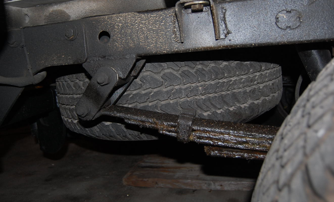

KWT Ranger schrieb: Das war meine erste Arbeit nachdem ich meinen Ranger Geholt habe...
Alle Kunststoffverkleidungen raus , Hohlraumversiegelung und Unterbodenschutz selbst gemacht . 1,5 Tage Arbeit , Kosten ca. 150 Euro.
alles Top. Rost hat keine Chance.......:cheer: Blattfedern mit eingesprüht..

Unterbodenwachs und Fett sind nicht für die Anwendung auf Blattfedern geeignet. Das wird bappig und bindet prima Dreck. Aber Fett kann dennoch auf die Federn, wenn man es in Form von Fettbändern geschützt aufbringt.
Alternativen:
Ab und wann mal Unterbodenwäsche und Leinölbehandlung oder Fluidfilm auftragen.
eine Einmal behandeln und Vergessen Lösung gibt es nicht, anders als beim Wachsen vom Rahmen (Das merkt man dann erst wieder, wenn man den Rahmen mal schweißen will/muss).
