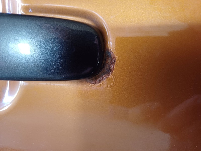

ich habe massive Probleme mit Rost bei meinem 2018er Ranger Wildtrack 3,2l. Nach 2 Jahren hat bereits der Lack unter dem Türgriff richtig gerostet und ebenso der Griff an der Heckklappe. Die beiden Sachen wurden von Ford im Rahmen der Rostschutzgarantie übernommen. Nach wiederum 2 oder 3 Jahren kam der andere Türgriff genauso und die Heckklappe rostet an der Unterkante munter vor sich hin. Diese Schäden wurden abgelehnt.
Wer kennt die Probleme? Mit dem Autohaus brauchen wir nicht reden - die sind stur und unsympatisch.
Gruß Jürgen
Gruß Jürgen

das ist ja echt komisch. Diese Stellen die Rosten, ist da der Lack auf irgend eine Weise beschädigt worden?
Ich habe meinen Ranger seit 25 Monaten und meiner rostet gar nicht. Also unten nicht, wegen einer guten Hohlraum- und Unterbodenversiegelung, aber auch an den Türen etc. ist null Rost.
Ich war auch immer der Ansicht, dass die Ranger vollverzinkt sind?
Tut mir echt leid, dass du schon solche Probleme hast. Dein Auto ist ja noch nicht alt.
Viel Erfolg. Ich würde damit direkt an Ford gehen. Das sind auch sture Hunde, aber was soll man machen?
Patrick

Der Türgriff hat Spiel und dadurch arbeitet er den Lack auf. Ich hab inzwischen mit befreundeten Autoschlossern von anderen Marken gesprochen, die kennen das Problem auch und haben sofort Gummi drunter gemacht. Wir haben auch schon an Ford geschrieben. Die wälzen aus auf das Autohaus ab.

Da muss ich mal bei mir schauen. Aber wenn der Griff sich aufs Blech reibt, dann ist der Griff nicht richtig fest gemacht?
Irgendwie glaube ich Ranger Fahrer sollten eine Gemeinschaftsklage einreichen. Wenn das geht.
