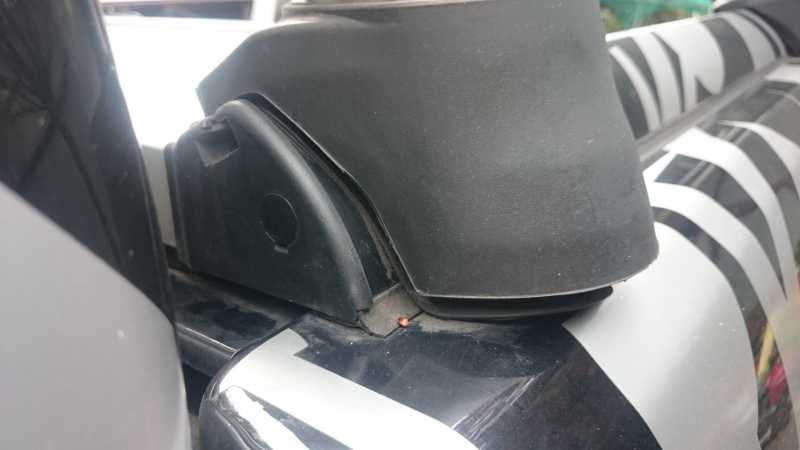

So, hier ein Blick drauf, wie es bei mir aussieht. Genau im Bereich der führungsschienen ist jene Dichtung. Liegt das eventuell am Styling Bar? Ist bei euch die Dichtung durchgämehend? Ich kann mir nicht vorstellen, dass dieses Loch gewollt ist, sondern glaube eher an einen Pfusch beim Einbau.

ich würde die Stelle von deinem Bildausschnitt nicht an meinem Ranger finden, vieleicht kannst du ja noch ein Bild einstellen mit einem etwas größerem Ausschnitt, damit man die Stelle an seinem eigenem Auto besser findet?

Hallo! Ich stehe hier neben der linken Hintertür und schaue nach hinten. Du siehst an der linke Bildseite das Ende der DOKA und dann den Schlitz zur Ladefläche. Die schwarze Verkleidung ist unten bei der Styling Bar. Lade morgen gerne noch ein besseres Foto Rauf!

Is bei meinem WT auch so oben an der Kante is ein Aluwinkel angeschraubt wo der Rollokasten aufliegt an dem Winkel is ne Gummiwurst dran die fast die ganze Breite gut dichtet nur nicht die äußeren ca 5 cm da war das ganze mit einer Art schwarzem Silikon abgedichtet, das ist natürlich kaputt gegangen beim Abbau jetzt nach dem wieder Aufbau muss ich das wieder mit irgendetwas abdichten, und da ich jetzt auch keine Plaste Wanne mehr drin habe auch die Entwässerung etwas anders verlegen damit nix mehr auf die Ladefläche kommt

Probiert es mal mit dem Dichtband >
kleben.3mdeutsc....html
Teuflisch gut das Zeug aber leider nicht billig!

Hast du das verwendet? Von außen angebracht würde es bei genauerem betrachten natürlich nicht so toll aussehen, denke ich?
Ich hätte ja sonst an sowas wie Silikon gedacht....

Ich habe das Band an der hinteren Rückwand als Übergang von Rollo und Bordwand gebäbbert.
Es gibt das Band in drei Farben, schwarz passt bei mir gut.

Also ich war heute zufällig bei einem Ford Händler, wo ein Wildtrak rumstand. Mountain Top Rollo und siehe da: bei der betreffenden Stelle ist Dichtmaterial drinnen (so moosgummizeugs oder so).
@diejenigen, die es selbst aufgebaut haben: wird bei der Montageanleitung erwähnt, dass hier etwas gemacht werden soll?
Laut Email vom Herstellers von heute, soll die Stelle mit Silikon zugemacht werden. Mich würde interessieren, ob das bei der Montageanleitung auch drinnen steht.
@Eagleflyer: im Anhang noch ein zweites Bild, damit du weißt, von welcher Stelle ich rede.
@Percy: einfach außen draufgeklebt?
Kann mir ja vorstellen, dass das dicht hält, aber ob es so gut aussieht?

Da kommt man mit Silicon aber nicht wirklich gut ran.
Ich würde den Kasten abnehmen und mit Fugenband aus dem Baumarkt für ca. 8,-€ die Fuge abdichten. Das habe ich bei meinem Alucover nachträglich auch so gemacht, weil das mitgeliferte Moosgummi zu dünn war.

Das habe ich mir eh auch gedacht. Abgesehen davon sollen sich die Jungs in der Werkstatt da spielen, die haben es ja auch verbockt. Und ich sehe nicht ein, warum ich mich jetzt mit einer halbLösung zufrieden geben soll
