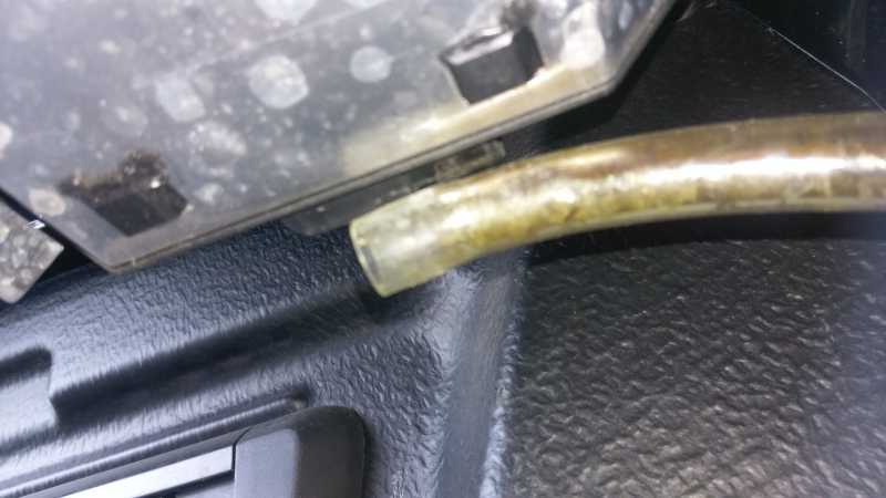

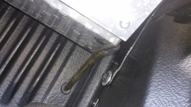

10 Jun 2017 12:09 - 10 Jun 2017 13:39 #58 von Ranger OD
Ranger OD antwortete auf Mountain Top Rollo nicht wasserdicht?
Cip schrieb: Meine Abläufe scheinen auch dicht zu sein...Das heißt, der Rollokasten ist voll Wasser...
So wie bei mir, ich hab heute mal die beiden Gummischläuche abgezogen und gefühlte zwanzig Liter Wasser liefen aus dem Kasten. Ich habe dann auch die Ablaufschläuche aus der Laderaumwanne gezogen und der eine war zu 90% geknickt und verstopft, der andere zu 50% geknickt. Da kann natürlich nix mehr ablaufen. :bash:
Somit für mich entweder ein Konstruktionsfehler vom Hersteller Mountain Top, oder ein Montagefehler bei Ford!!! :rote_karte:
Ich hab die beiden Schäuche jetzt bis zur nächsten Markierung gekürzt (wo auch die Knickstelle war), damit sie geradaus zwischen Laderaumwanne und Stirnwand enden. Jetzt kann Wasser und Schmutz ungehindert ablaufen. Ich hatte auch überlegt einen stabileren Schlauch, welcher nicht abknickt, in den Gummischlauch zu stecken, aber dann hat man ja wieder eine Kante, wo sich der Dreck verfängt und somit wieder verstopft.
Mal sehen wie das jetzt funktioniert. :)
