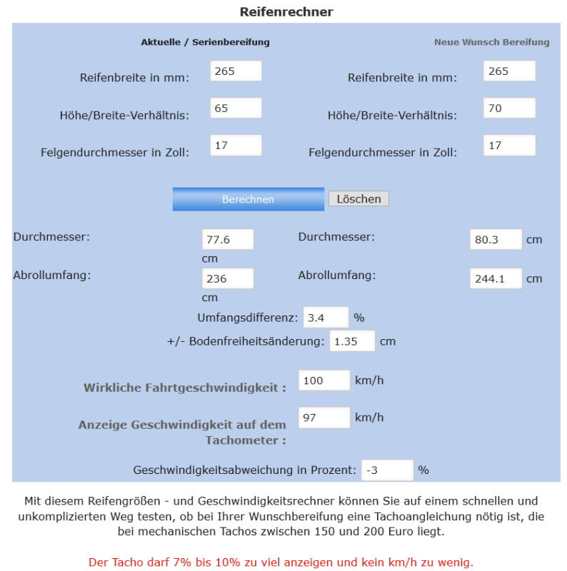

27 Mai 2019 22:01 #1698 von wildranger
wildranger antwortete auf Felgen und Reifen Sammelthread
danke für den coolen tip:)
die Änderung von 265/65 R17 (Serie) auf 265/70 R17 ist aber gemäß dem reifenrechner auch nicht sehr groß. nur 1,35cm mehr bodenfreiheit.. mhhh
bei 285/70 R17 sind es +2.75
bei 315/70 R17 sind es +4.85 , aber bei dieser kombination gibts sicher probleme..
Müsste wohl ne andere Felge nehmen? Aber dann geht das Spiel von vorne los: Welche nimmt man, um die von Tobi78 angesprochene einfache Abnahme zu bekommen?
