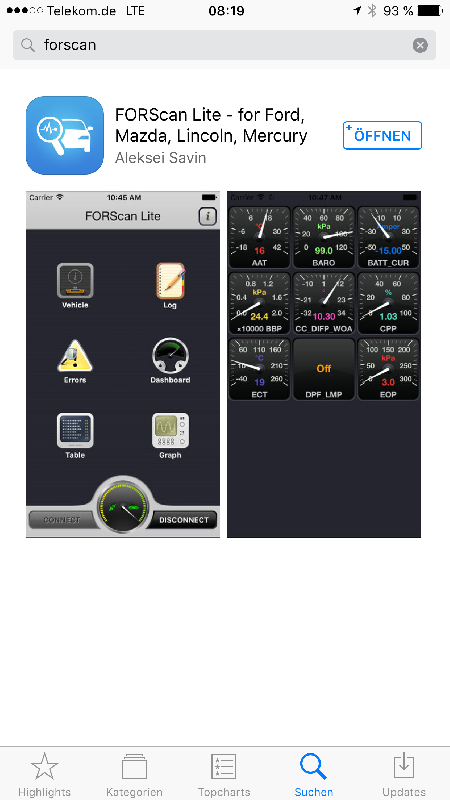

31 Mär 2017 08:20 - 31 Mär 2017 09:18 #324
von Range-Rider
Range-Rider antwortete auf Ruckeln und "Schlupfgeräusch"
Bei Apple gibt es nur diese und die ist kostenlos:
Mein Adapter arbeitet mit diesen Protokollen:
1.ISO15765-4 (CAN)
2.ISO14230-4 (KWP2000)
3.ISO9141-2
4.J1850 VPW
5.J1850 PWM
