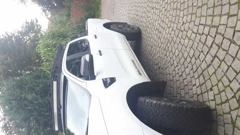

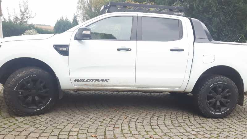

11 Okt 2016 10:52 #51 von sebsch
Preislich bei 98 Euronen inkl Märchensteuer :undweg:
Dauer dafür, ca 30 Min.
Bilder reich ich nach.
Folgende Benutzer bedankten sich: Schnaik
11 Okt 2016 12:18 - 11 Okt 2016 12:22 #52 von sebsch
Also keine Angleichung die war nicht nötig, nur die Überprüfung wurde gemacht. Diese hab ich dann mit 2KmH Vorlauf bestanden.
Zubehör wie Markise, Koffern, Schaufel etc ist alles nicht angebaut..
Trittbretter werden gerade Schwarz gemacht.
Letzte Änderung: 11 Okt 2016 12:22 von sebsch.
Folgende Benutzer bedankten sich: Schvartzerbär, Nachtfalke, schmätzchen
