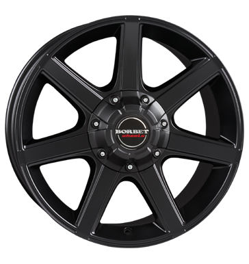

Hat eigentlich jemand hier im Forum die Borbet CWE 7,0x16 ET40
mit 265/75 R16 Bereifung oder ein paar Bilder?
Ich finde nur dieses Bild im Netz.
Ich würde die Kombi mal gerne auf dem neuen Ranger sehen.
Dank im voraus.
MFG Pierre

05 Apr 2017 19:57 - 05 Apr 2017 19:59 #77 von Ranger OD
Ranger OD antwortete auf Maximale Reifengröße OHNE Höherlegung
Ich finde die Borbet CWE 7J16 ET40 echt cool, zum einen kann man da gemäß Gutachten einen Reifen mit größeren Abrollumfang drauf fahren und Dank der ET 40 steht das Rad gut im Radhaus, ohne weitere Veränderungen an Fahrwerk oder Kotflügel. Das beste, jetzt gibt es die auch in schwarz. :daumen:
Hätte ich meine Delta Avventura Räder nicht, dann würde ich die CWE sofort nehmen.

05 Apr 2017 20:07 #78 von Power Paul
Power Paul antwortete auf Maximale Reifengröße OHNE Höherlegung
Ja genau so habe ich mir das gedacht.
In Schwarz mit 265 75 R16 drauf.
Hab nur Angst das die Felgen auf dem Ranger zu klein wirken und es nicht so wirklich zum Auto passt.
MFG Pierre
