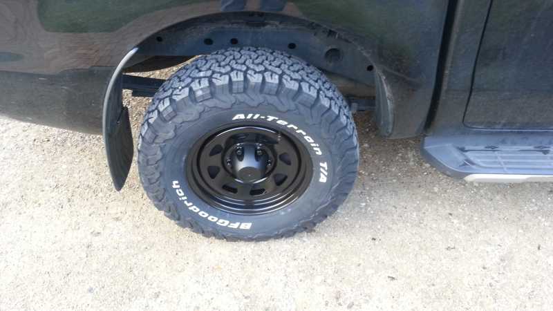

06 Apr 2017 12:45 - 06 Apr 2017 12:47 #87 von Schnaik
Power Paul schrieb: Also was denkt ihr?
Sieht die Kombi auf dem neuen Ranger was aus?
evtl. mit BF Goodrich KO2 in 265 75 16
Hätte halt gerne mal ein Paar Bilder gesehen :whistle:
Also ich finde die BF in 16 Zoll sehr gut. Fahre diesen Reifen in 265/70/16, jedoch auf Dotz Dakar Dark in 7x16 ET 24
Beste Grüße,
Maik
[3,2 Wildtrak (2016)]
Letzte Änderung: 06 Apr 2017 12:47 von Schnaik.
Folgende Benutzer bedankten sich: Power Paul
06 Apr 2017 13:24 #88 von Power Paul
Power Paul antwortete auf Maximale Reifengröße OHNE Höherlegung
:daumenhoch: Genau so ein Bild habe ich gebraucht Danke dir.
Borbet CWE 7x16 in Matt Schwarz und Reifendrucksensoren sind schon Bestellt.
Reifen bin ich gerade am Suchen.
Aber nach deinen Bildern bin ich mir da sicher das es BF Goodrich Ko2 265 75 16 werden. :freuen:
Passt Super schönes Auto
Danke nochmal.

06 Apr 2017 14:32 - 06 Apr 2017 14:38 #89 von Schnaik
Ich wollte urspünglich auch den 75er Querschnitt verbauen, aber mein Tacho hätte es nicht hergegeben. Ich habe serienmäßig nur knapp 2% Voreilung und der Prüfer meines Vertrauens sagte, da müsste dann nachjustiert werden. Deshalb der 70er Querschnitt, bei welchem das Rad wieder der Serienhöhe entspricht.
Und noch ein Hinweis:
Das Auswuchten der A/Ts (inkl. Drucksensoren an den Ventilen)hat sich echt schwierig gestaltet. Trotz mehrfachen Drehens des Gummis auf der Felge mussten da im Schnitt so 50 Gramm drauf. Ich wollte aber keine Gewichte auf der Außenseite der Felge haben, so dass bei mir nur Innen und damit nicht 100%ig ausgewuchtet werden konnte. Auf meine Anfrage nach der Verwendung von Klebegewichten (wie bei Alufelgen im inneren Felgenhorn) sagte man mir, dass bei der 16-Zoll-Felge dafür zu wenig Platz zwischen Felgenhorn und Bremssattel sei.
Nur, damit Du das schonmal gehört hast. Das wird bei einem höhern Querschnitt bei den A/Ts bestimmt nicht besser. B)
Beste Grüße,
Maik
Letzte Änderung: 06 Apr 2017 14:38 von Schnaik.
