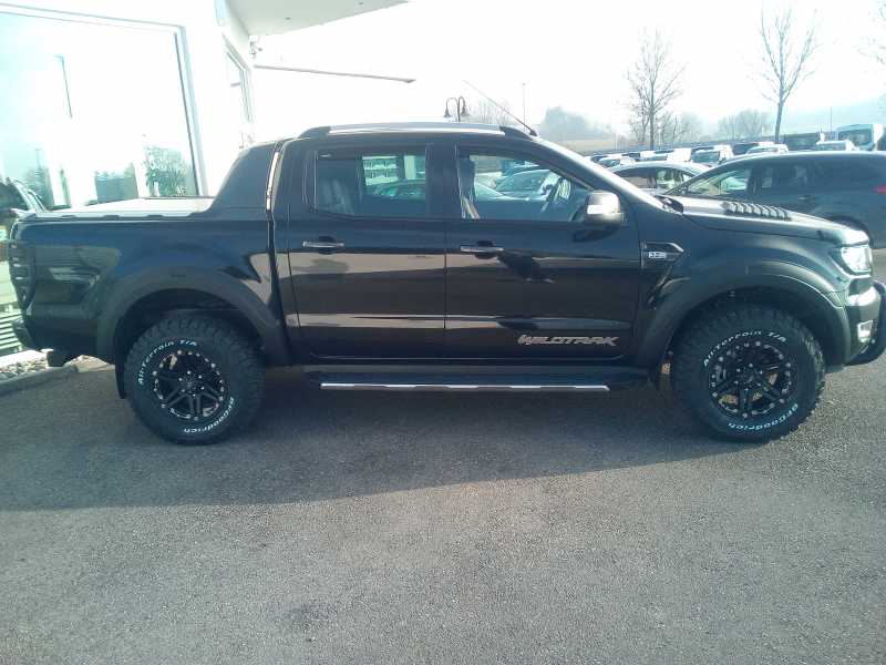

Immer wieder interessant wie die Ansichten der verschiedenen Prüfer ausfallen. Bei meinem FFH, welcher sich viel mit Änderungen in dieser Hinsicht beschäftigt lassen diese auch mal die Kirche im Dorf. Da ja nun schon einige Ranger geändert und abgenommen wurden hier auch mal Bilder von Änderungen. Z.B. 8 x 17 ET 20 mit 265/70-17 Goodrich und 30 Spurplatten vorne und hinten in Verbindung mit Radlauf
Verbreiterungen.
Änderungen vom Abrollumfang wurden bei den ersten Fahrzeugen per GPS gemessen und kamen immer zu gleichen Ergebnis, was dann auch ausreichte.
Gruß Helmut
Verbreiterungen.
Gruß Helmut

Die max Reifenrgöße von 265/70R17 auf einer 8" Felge mit ET40 passt ohne weitere Veränderungen am Kotflügel oder Fahrwerk.
Sehr interessant finde ich die Borbet CWS 7J16 ET40, z.B. bei Reifen Anton jetzt auch in schwarz erhältlich, mit dem BFG T/A K02 275/70R16. Das passt auch ohne weitere Änderungen.
