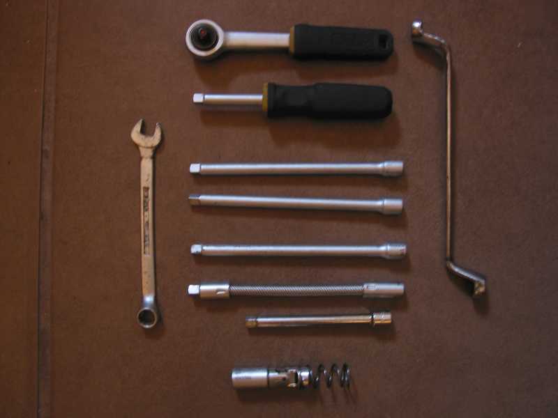

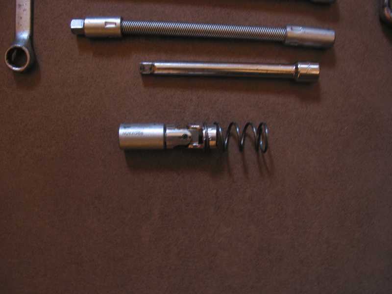

wer das Blech von unten wechselt kommt mit dem abgebildeten Werkzeug am besten hin.
Mit der Feder am Gelenkstück kann ich den Knickwinkel ein wenig vorwählen.
Sind zwei Schrauben mit 10er Schlüsselweite, mit den Ringschlüsseln kann die Schraube gelöst und fest angezogen werden.
Gruß Andreas
Gruß Andreas
