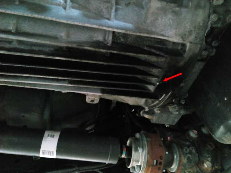

habe gerade den Hof gekehrt und was sehe ich da .... Ölflecken
Schaue kurz unter meinen Ranger, das komplette Getriebe verölt und es tropft vorne und hinten
Ich glaube ich bekomme die Krise, wegen der Undichtigkeit war der erst in der Werkstatt.
Morgen mal den FFH anrufen ....
Gruß Andreas

tut mir leid dass zu hören.
Bei meinem war zum Termin in der Werkstatt so viel Öl an der Kupplungsglocke, das nicht zu erkennen war ob das Öl über die Kupplung oder von der Ölwanne kommt.
Der Meister hat alles gesäubert und mich auf die Straße entlassen. Ich solle wiederkommen wenn wieder Öl austritt, aber dann auch sofort, damit nicht wieder alles verölt ist.
Es kam wie es musste, es ist trocken geblieben.
Dir viel Erfolg morgen.
Udo
PS: Hättest du meinen Hof gefegt, währe dir die Enttäuschung erspart geblieben.

war heute in der Werkstatt- Meister kurz unter das Auto- Diagnose: Simmerring undicht. Wird auf Garantie erledigt. ".....Bitte machen Sie einen Termin, Sie brauchen sich nicht beeilen......" Geplante Reparaturdauer ist zwei Tage.
Hmmmmm
Udo
