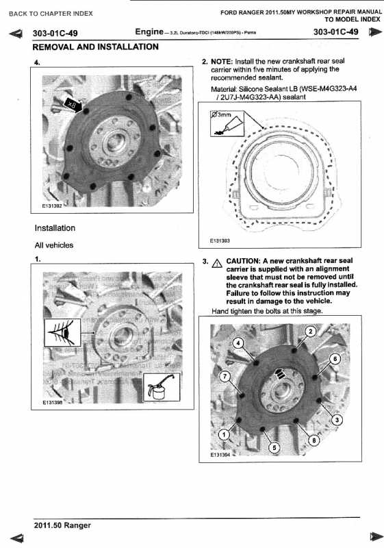

Ja und wie erwähnt, die zusätzliche Dichtungsmasse ist so im Werkstatthandbuch vorgesehen.

Vielen Dank Peter
Super Dokumentation, werde das mit der Dichtmasse bei meinem Freundlichen gleich mal anbringen wenn er zur Reparatur geht

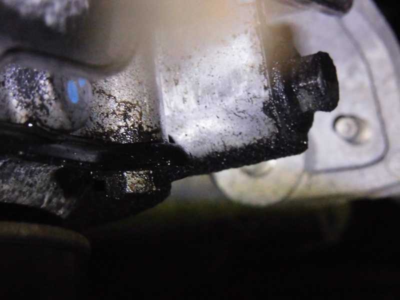

Einen schönen Abend,
hab noch mal nachgesehen, vorne fängt es also auch schon an.
Bin ja morgen eh in der Werkstatt.
Setz mich jetzt vor die Glotze.
Alles Gute, Ben

bei meinem habe ich jetzt mit 65000 km auch eine dunkle Verfärbung von der Getriebeglocke in Richtung Getriebeölablass. Es ist nicht so das sich schon Tropfen bilden aber ich denke es dürfte der Anfang sein.
Jetzt mal die Frage eines Laien: Was tritt dort für Öl aus? Getriebe- oder Motoröl?
Sorry, bin halt kein Schrauber.

Normalerweise Motoröl, von Getriebeundichtigkeiten ist eigentlich noch nichts bekannt.

Hallo, danke dir für die Info.
Dann kann bei einer leichten Undichtigkeit ja eigentlich nichts passieren. Sind ja einige Liter vorhanden und sollte ja eh ab und an kontroliert werden.

Hallo. Die erneute Inkontinenz an unserem (nicht die an vorderen Kurbelwellensimmerring sondern die hinten) scheint übrigens Getriebeöl zu sein, weil am Ende der Getriebeglocke undicht.
Ich vermute es hat mit dem Einbau des Getriebes zu tun.
Mal sehen.
Ich stell Euch morgen mal die Rechnungspositionen des letzten Werkstattbesuchs ein. Dann hat jeder mal ne Ahnung , den das außerhalb der Garantie treffen würde.
