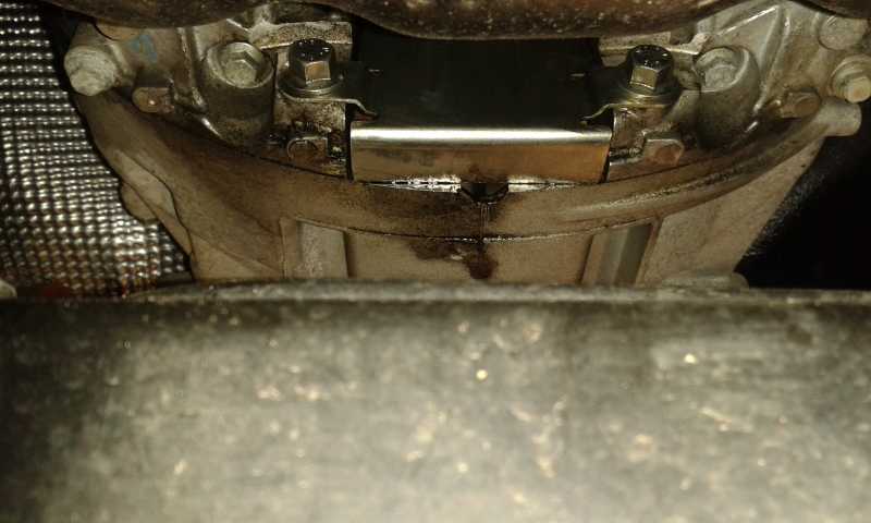

So sieht das Problem am Anfang aus:

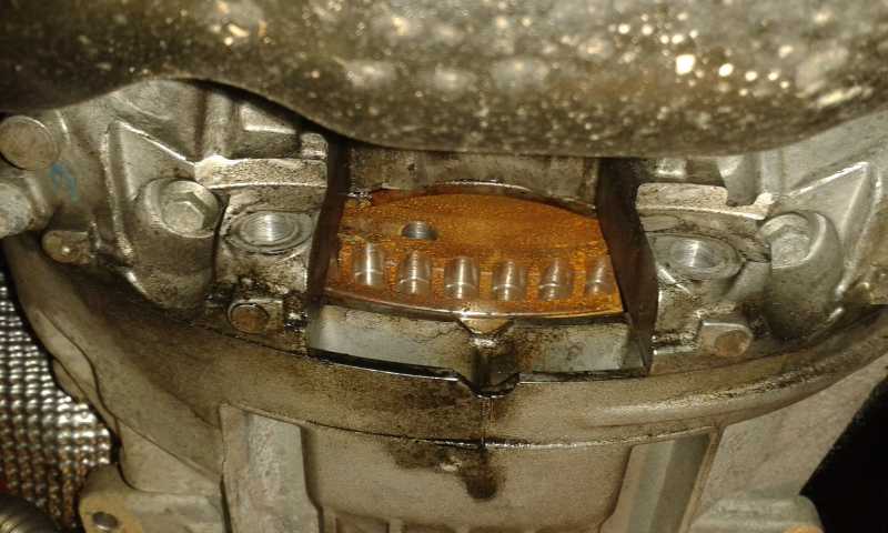

Einfach mal das Blech zwischen Motor und Getriebe abschrauben:
Grüße Wilfried
Grüße Wilfried

hatte heute den Termin in der Werkstatt. Da ich den Werkstattmeister gebeten hatten mich anzurufen, wenn alles zerlegt ist, konnte ich mir den Schaden heute Mittag in aller Ruhe ansehen.
Auch bei meinem Wagen war nicht der Simmering sondern die Dichtung des Trägerbleches undicht. Meine Kupplungsscheibe war sauber und Staubtrocken. Ein Austausch daher nicht notwendig.
In der Werkstatt wurde mir das Ersatzteil gezeigt, der Mechaniker wusste auch das zusätzlich zur vorhandenen Dichtung eine flüssig Dichtung aufzubringen ist.
Kilometerstand ist 44tkm.
Auto soll morgen fertig sein.
